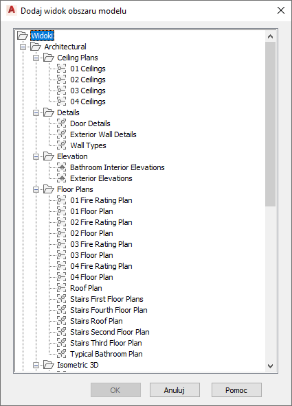

  13. Kliknij istniejący rysunek widoku.
    Wybierz rysunek, aby umieścić szczegół.
  14. Wybierz rysunek widoku projektu, w którym umieszczony zostanie widok obszaru modelu i kliknij OK.
