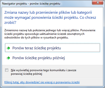

  1. Na pasku narzędzi Szybki dostęp kliknij Nawigator projektu.
  2. Zmień nazwę lub położenie pliku projektu lub folderu projektu w Eksploratorze rysunków.
    Zostanie wyświetlone okno dialogowe Nawigator projektu — ponów ścieżkę projektu.
  3. Określ, kiedy ma zostać wykonana aktualizacja ścieżek:
    Aby... Wykonaj następujące czynności...
    zaktualizować teraz wszystkie pliki projektu kliknij opcję Aktualizuj ścieżkę projektu teraz.
    zaktualizować później wszystkie pliki projektu kliknij opcję Aktualizuj ścieżkę projektu później. Jeśli zamkniesz projekt przed aktualizacją ścieżek, pliki rysunków pozostaną w kolejce aktualizacji i przy następnym otwarciu zostaną wyświetlone w oknie dialogowym Kolejka zmiany ścieżki projektu.
    Kolejka aktualizacji jest współużytkowana przez wszystkich użytkowników pracujących z projektem i zapisywana między sesjami.
  4. Można również w dowolnej chwili kliknąć opcję , aby zaktualizować wszystkie pliki w projekcie.
