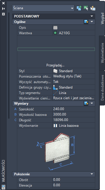

Paleta właściwości udostępnia położenie centralne umożliwiające wyświetlanie i modyfikowanie fizycznych i graficznych właściwości obiektu. Może to być obiekt, który dopiero ma zostać narysowany, lub obiekt już wybrany w obszarze rysunku. Używając karty Dane dodatkowe, znajdującej się w palecie właściwości, można również do obiektów dołączać inne rodzaje informacji, takie jak klasyfikacja, uwagi, dokumenty odniesienia, hiperłącza i dane zestawów właściwości. Podczas sesji programu zestaw narzędzi AutoCAD Architecture 2027 paleta Właściwości jest zwykle stale otwarta.
Paleta właściwości dla obiektu standardowej ściany
