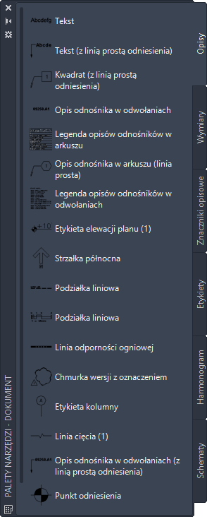

Narzędzi opisów używa się do tworzenia obiektów opisów odpowiadających określonym skalom opisu. Narzędzie opisu to personalizowane narzędzie programu zestaw narzędzi AutoCAD Architecture 2027 umożliwiające dodawanie następujących typów opisów do rysunków:
Narzędzia opisu znajdują się na karcie Opis palety narzędzi Dokument.

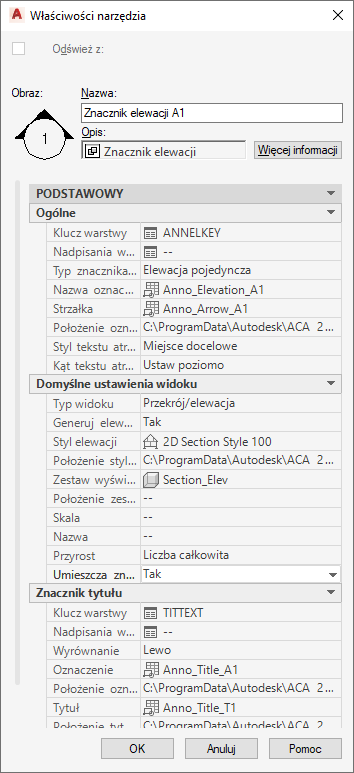

Typ opisu, jego wygląd i inne właściwości charakterystyczne są określane na podstawie edytowanych przez użytkownika wartości arkusza Właściwości narzędzia, który jest dostępny w menu kontekstowym określonego narzędzia.
