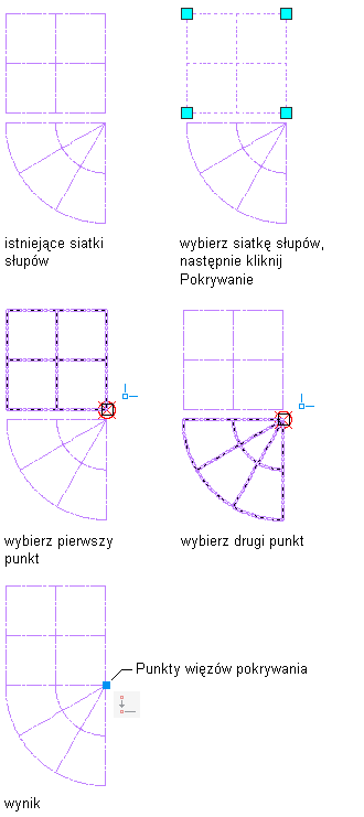

Praca z więzami pokrywania
    Więzy pokrywania wymuszają pokrywanie się dwóch punktów. Punkty z przypisanymi więzami mogą znajdować się bezpośrednio na obiekcie AEC lub na przedłużeniach obiektu AEC. Więzy pokrywania oddziałują również pomiędzy odpowiednimi obiektami AEC i obiektami AutoCAD, takimi jak segment ściany i linia.
    Użyj więzów pokrywania do wzajemnego zaczepienia 2 siatek słupów.
  1. Wybierz siatkę słupów.
  2. Kliknij kartę Siatka słupówpanel ParametrycznePokrywanie .
  3. Wybierz punkt narożnika w pierwszej siatce słupów, aby utworzyć więzy.
    Wybrany punkt zostanie oznaczony czerwonym okręgiem z symbolem X w środku.
  4. Wybierz odpowiadający punkt narożnika w drugiej siatce słupów, aby utworzyć więzy.
    Po przesunięciu jednej z siatek słupów, druga siatka będzie przesuwana razem z nią. Jedna z siatek słupów może także zostać obrócona względem punktu więzów pokrywania. Aby w pełni powiązać obie siatki, dodaj kolejne więzy pokrywania do kolejnego narożnika siatki słupów.

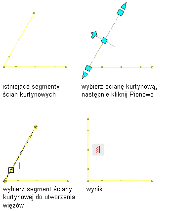

Praca z więzami pionowości
    Więzy pionowości wymuszają zachowanie przez linie lub pary punktów na obiektach AEC równoległości względem osi Y bieżącego układu LUW. Przy określaniu dwóch punktów do nałożenia więzów pionowości drugi punkt jest ustawiany pionowo względem pierwszego punktu.
    Użyj więzów pionowości, aby ustawić segment ściany kurtynowej pionowo.
  1. Wybierz segment ściany kurtynowej.
  2. Kliknij kartę Ściana kurtynowapanel ParametrycznePionowość .
  3. Określ punkt na segmencie ściany kurtynowej w pobliżu końca, który ma zostać ustalony.
    Koniec segmentu ściany kurtynowej najbliższy określonemu punktowi stanie się punktem podparcia.

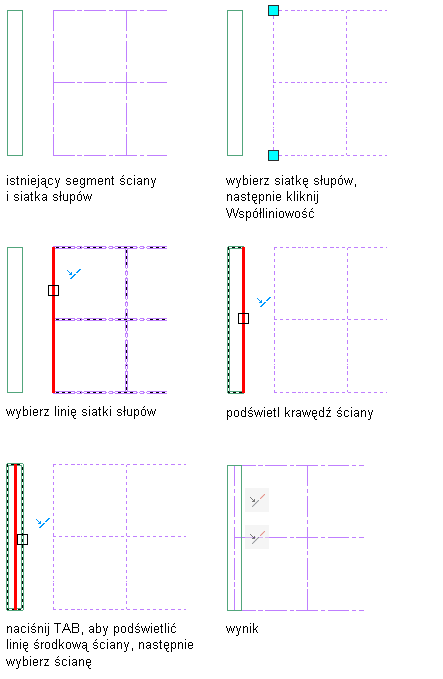

Praca z więzami współliniowości

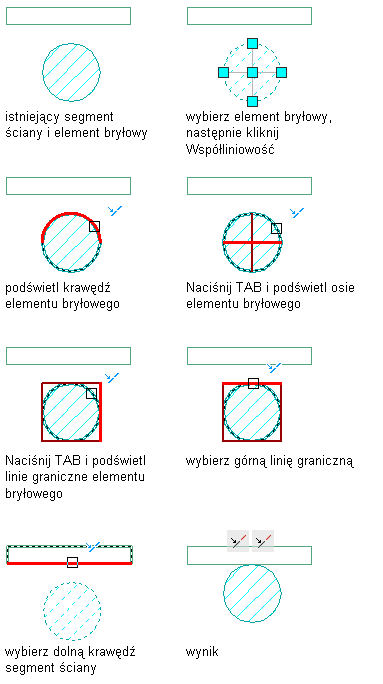

    Więzy współliniowości wymuszają wyrównanie jednego obiektu AEC względem innego. Na drugim wybranym obiekcie AEC jest wymuszana współliniowość względem pierwszego wybranego obiektu AEC. W razie konieczności możliwe jest wyrównanie krawędzi lub linii środkowych obiektów AEC. Więzy współliniowości oddziałują również pomiędzy odpowiednimi obiektami AEC i obiektami AutoCAD, takimi jak siatka słupów i linia.
    Użyj więzów współliniowości, aby wyrównać linię środkową ściany względem linii siatki słupów.
  2. Kliknij kartę Siatka słupówpanel ParametryczneWspółliniowość .
  3. Umieść kursor na linii siatki słupów.
    Linia siatki zostanie podświetlona czerwoną linią.
  4. Wybierz czerwoną linię siatki.
  5. Umieść kursor na krawędzi segmentu ściany.
    Krawędź segmentu ściany zostanie podświetlona czerwoną linią.
  6. Naciśnij klawisz Tab, aby podświetlić linię środkową ściany.
    Linia środkowa segmentu ściany zostanie podświetlona czerwoną linią.
  7. Wybierz odcinek ściany.
    Użyj więzów współliniowości, aby wyrównać krawędź elementu bryłowego względem krawędzi segmentu ściany.
  1. Wybierz element bryłowy.
  2. Kliknij kartę Element bryłowypanel ParametryczneWspółliniowość.
  3. Umieść kursor na krawędzi elementu bryłowego.
    Górna krawędź elementu bryłowego zostanie podświetlona czerwoną linią.
  4. Naciśnij klawisz Tab, aby podświetlić osie X i Y elementu bryłowego.
    Oś X zostanie podświetlona czerwoną linią.
  5. Naciśnij klawisz Tab, aby podświetlić obrys prostokątny elementu bryłowego.
    Linia obrysu prostokątnego zostanie podświetlona czerwoną linią.
  6. Wybierz górną linię obrysu prostokątnego elementu bryłowego.
  7. Wybierz górną krawędź segmentu ściany.

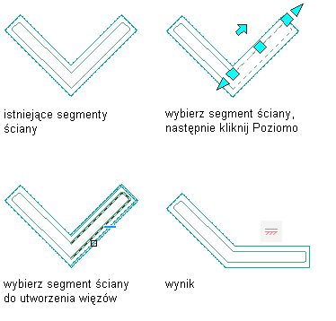

Praca z więzami poziomości
    Więzy poziomości wymuszają zachowanie przez linie lub pary punktów na obiektach AEC równoległości względem osi X bieżącego układu LUW. Przy określaniu dwóch punktów do nałożenia więzów poziomości drugi punkt jest ustawiany poziomo względem pierwszego punktu.
    Użyj więzów poziomości, aby zmienić wyrównanie segmentu ściany w poziomie.
  1. Wybierz odcinek ściany.
  2. Kliknij kartę Ścianapanel ParametrycznePoziomość.
  3. Określ punkt na segmencie ściany w pobliżu końca, który ma zostać ustalony.
    Koniec segmentu ściany najbliższy określonemu punktowi stanie się punktem podparcia.

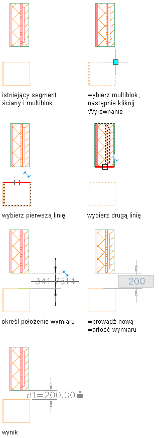

Praca z więzami wyrównania
    Więzy wyrównania wymuszają zachowanie odległości pomiędzy 2 równoległymi elementami w 2 różnych obiektach AEC.
    Użyj więzów wyrównania, aby zachować określoną odległość pomiędzy segmentem ściany i multiblokiem.
  1. Wybierz multiblok.
  2. Kliknij kartę Multiblokpanel ParametryczneWyrównanie .
  3. Wybierz krawędź multibloku.
  4. Wybierz krawędź segmentu ściany.
  5. Określ położenie wymiaru.
  6. Wprowadź nową wartość wymiaru.
    Podczas przesuwania jednego lub drugiego obiektu AEC odległość określona pomiędzy nimi pozostanie zachowana.

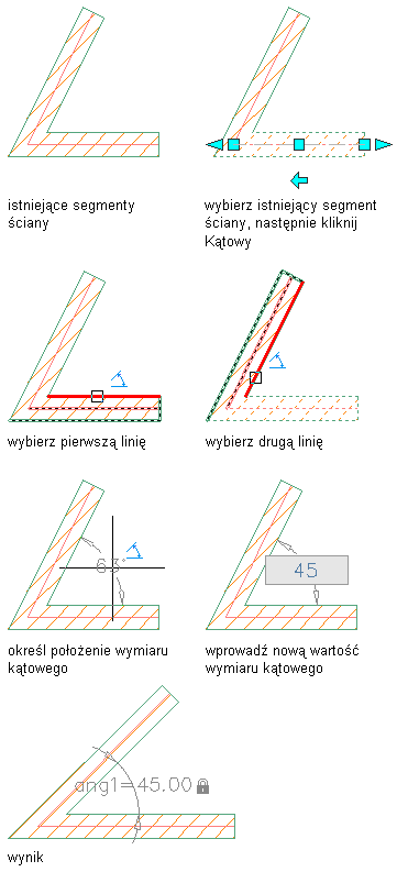

Praca z więzami kątowości
    Więzy kątowości wymuszają zachowanie określonego kąta pomiędzy 2 obiektami AEC. Więzy kątowości oddziałują również pomiędzy odpowiednimi obiektami AEC i obiektami AutoCAD, takimi jak segment ściany i linia.
    Użyj więzów kątowości, aby zachować kąt pomiędzy 2 przyłączonymi segmentami ścian.
  2. Kliknij kartę Ścianapanel ParametryczneKątowość.
  3. Wybierz pierwszą krawędź segmentu ściany jako linię bazową.
  4. Wybierz drugą krawędź segmentu ściany, aby utworzyć więzy.
  5. Określ położenie wymiaru kątowego.
  6. Wprowadź nową wartość wymiaru kątowego.
    Podczas przesuwania jednego lub drugiego obiektu AEC kąt określony pomiędzy nimi pozostanie zachowany.

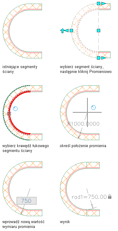

Praca z więzami promieniowymi
    Więzy promieniowe wymuszają zachowanie określonego promienia w obiekcie AEC. Więzy promieniowe oddziałują również pomiędzy odpowiednimi obiektami AEC i obiektami AutoCAD, takimi jak segment ściany i linia.
    Użyj więzów promieniowych, aby zachować promień segmentu ściany łukowej.
  1. Wybierz segment ściany łukowej.
  2. Kliknij kartę Ścianapanel ParametrycznePromieniowe.
  3. Wybierz krawędź segmentu ściany łukowej.
  4. Określ położenie wymiaru promienia.
  5. Wprowadź nową wartość wymiaru promienia.
