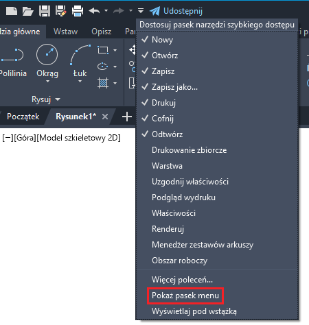

Aby wyświetlić pasek narzędzi
Aby wyświetlić menu, kliknij
Pasek narzędzi szybkiego dostępu
lista rozwijana Pokaż pasek menu

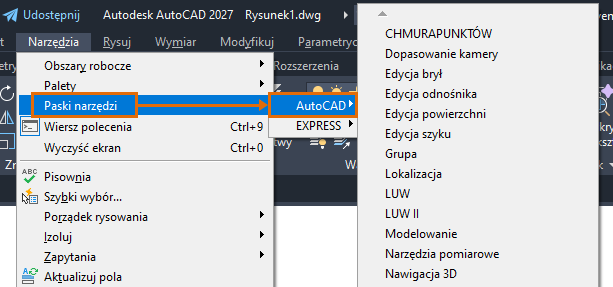

Aby wyświetlić pasek narzędzi, kliknij kolejno
menu Narzędzia
Paski narzędzi
i wybierz żądany pasek narzędzi.
Uwaga:
Opcja menu może nie być dostępna we wszystkich specjalistycznych zestawach narzędzi.
