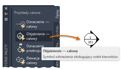

Oto przykład przeciągnięcia lub kliknięcia i umieszczenia znacznika odwołania z karty Opis.

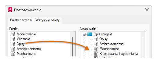

Na przykład można przeciągnąć paletę z listy w lewym okienku do grupy w prawym okienku.
