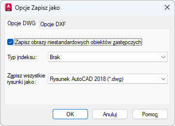

Aby zapisać rysunek z indeksami warstw i przestrzennymi
  1. Na pasku narzędzi szybkiego dostępu kliknij opcję Zapisz jako. Wyszukiwanie
  2. W oknie dialogowym Zapisz rysunek jako wybierz kolejno opcje Narzędzia Opcje.
  3. W oknie dialogowym Opcje Zapisz jako, w polu Typ indeksu, wybierz opcję Warstwa, Przestrzenny lub Warstwa i przestrzenny, a następnie kliknij przycisk OK.
    Uwaga: Jeżeli użytkownik zapisuje częściowo otwarty rysunek, który nie zawiera indeksów warstw i przestrzennych, opcja ta nie będzie dostępna.
  4. W oknie dialogowym Zapisz rysunek jako kliknij przycisk Zapisz.
