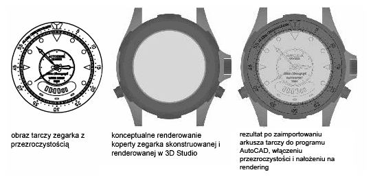

Aby zmienić tylko przezroczystość dwukolorowego obrazu
Wybierz obraz, który ma być zmodyfikowany.
Kliknij
kartę kontekstową Obraz
panel Opcje
Przezroczystość tła
Tło zaznaczonego obrazu zmienia się między dwoma stanami: przezroczystym lub nieprzezroczystym.
