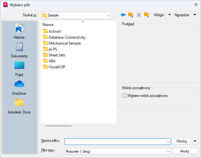

Standardowe okna dialogowe wyboru plików
Niektóre polecenia wyświetlają standardowe okna dialogowe wyboru plików, w których można przeszukiwać dyski lokalne oraz sieciowe, a także serwery FTP i foldery w sieci WWW w celu wybrania plików. Mimo że poszczególne okna dialogowe mogą się nieco różnić, zestawienie możliwych opcji przedstawiono na poniższej liście.

Lista miejsc
Zapewnia szybki dostęp do wstępnie zdefiniowanych lokalizacji, w tym do lokalizacji od dostawców przestrzeni dyskowej w chmurze. Użytkownik może uporządkować ikony na liście Miejsca, przeciągając je w nowe położenie. Aby dodać nowy skrót do listy Miejsca, przeciągnij na nią folder. Kliknij prawym przyciskiem myszy folder, który chcesz usunąć, a następnie kliknij w menu pozycję Usuń.
Zmiany wprowadzone na liście Miejsca będą odwzorowane we wszystkich standardowych oknach dialogowych wyboru plików.
Historia
Pokazuje skróty do plików otwieranych ostatnio z okna dialogowego. Zaleca się okresowe usuwanie niepotrzebnych skrótów z listy Historia. Wybierz kartę Historia, następnie na liście Pliki wskaż niepotrzebne skróty, po czym kliknij Usuń. Aby posortować skróty według daty, należy kliknąć opcję Widoki Szczegóły, a następnie na liście Pliki kliknąć kolumnę Zmodyfikowany.
Dokumenty
Wyświetla zawartość folderu powiązanego z bieżącym profilem użytkownika.
FTP
Wyświetla serwery FTP, których przeglądanie jest możliwe w standardowym oknie dialogowym wyboru plików. Aby dodać do listy adresy FTP lub zmodyfikować istniejące adresy, w oknie dialogowym kliknij kolejno menu Narzędzia Dodaj/zmień adresy FTP.
Pulpit
Wyświetla zawartość pulpitu.
Szukaj w/Zapisz w
Wyświetla bieżący folder lub dysk. Kliknij strzałkę, aby zobaczyć hierarchię folderów lub przeszukać drzewo katalogów, inne dyski, połączenia sieciowe, adresy FTP lub foldery WWW (albo Foldery WWW albo Moje miejsca sieciowe w zależności od wersji systemu operacyjnego). Foldery sieciowe można tworzyć w Eksploratorze plików. Skonsultuj się z administratorem systemu lub skorzystaj z pomocy systemu Windows, aby uzyskać więcej informacji o folderach sieciowych. Aby ustalić, czy ostatnio używane ścieżki w każdym standardowym oknie dialogowym do wybierania plików są przechowywane w ciągu kolejnych sesji, użyj zmiennej systemowej REMEMBERFOLDERS.

Lista Pliki
Wyświetla pliki i foldery wybranego typu istniejące w bieżącej ścieżce. Użyj w oknie dialogowym menu Widok, aby przełączać się między widokami Lista i Szczegóły.
Podgląd
Wyświetla mapę bitową wybranego pliku po wybraniu w oknie dialogowym opcji Widoki Podgląd. Aby zapisać bitmapę podglądu razem z rysunkiem, użyj opcji Zapisz obraz podglądu w oknie dialogowym Opcje na karcie Otwórz i zapisz.
Nazwa pliku
Wyświetla nazwę pliku wybranego z listy Pliki. Jeśli wybrano wiele plików, okienko Nazwa pliku wyświetla nazwę każdego wybranego pliku umieszczoną w cudzysłowie. Aby wprowadzić wiele nazw plików, należy użyć znaków cudzysłowu. Można również użyć symboli wieloznacznych, aby przefiltrować listę plików. Aby uzyskać więcej informacji na temat wyszukiwania z użyciem symboli wieloznacznych, zobacz Wykaz symboli wieloznacznych.
Pliki typu
Przy zapisywaniu pliku określa format, w którym plik jest zapisywany.
Wybierz widok początkowy
Po otwarciu rysunku zawierającego więcej niż jeden nazwany widok wyświetlany jest widok podanego obszaru modelu.
Aktualizuj arkusz i pokaż obrazki podglądu
Odzwierciedla bieżące ustawienie zmiennej systemowej UPDATETHUMBNAIL. Ta opcja tymczasowo nadpisuje bieżące ustawienie zmiennej systemowej UPDATETHUMBNAIL, ale nie zmienia go.
Otwórz/Zapisz
Otwiera lub zapisuje wybrany plik lub podaje ścieżkę wybranego folderu w poprzednim oknie dialogowym w zależności od przeznaczenia danego okna dialogowego wyboru plików. Niektóre okna dialogowe wyboru pliku mogą zawierać także opcje dodatkowe, do których dostęp można uzyskać, klikając ikonę strzałki umieszczoną obok przycisku Otwórz.
