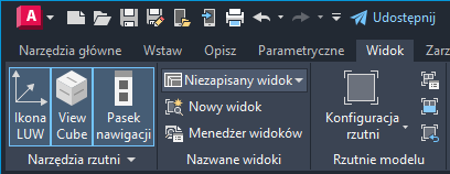

O ile ikona LUW nie jest wyświetlana, najpierw włącz ją, klikając kartę Widok i przełączając element sterujący ikoną LUW.
Uwaga: Możesz też wpisać LUWSYMB w wierszu polecenia i wybrać opcję Tak.
Ikona LUW powinna pojawić się w obszarze rysunku.

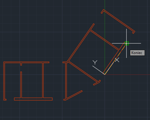

W tym przykładzie wyrównam układ LUW ze ścianami ustawionymi pod kątem na tym rzucie kondygnacji.
  1. Kliknij ikonę LUW.
  2. Kliknij uchwyt przesuwania. Ikona układu LUW powinna teraz przesuwać się wraz z kursorem.
  3. Przeciągnij ją do punktu końcowego ściany i użyj lokalizacji względem obiektu Punkt końcowy, aby zapewnić jej prawidłowe umieszczenie.
  4. Po zmianie położenia ikony LUW kliknij okrągły uchwyt na końcu osi X i przyciągnij go do punktu końcowego ściany.

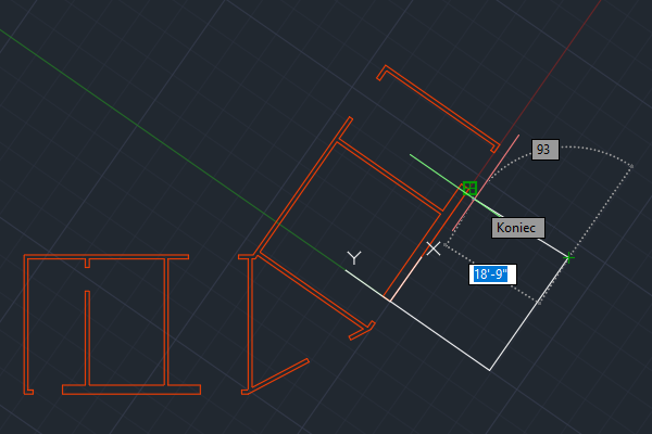

    Wzdłuż osi X układu LUW widać, że kursor i linie siatki są obrócone tak, aby były równoległe do ściany.
    Teraz możesz łatwo dopasować wszystkie nowe linie do obróconych ścian budynku.

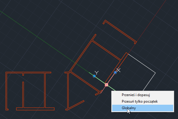

Po wyrównaniu LUW do ścian może pojawić się potrzeba przywrócenia go do poprzedniego stanu. Można wybrać ikonę LUW, ustawić kursor na uchwycie przesuwania i wybrać opcję Globalny.
Powoduje to przestawienie LUW z powrotem do globalnego układu współrzędnych (GUW).

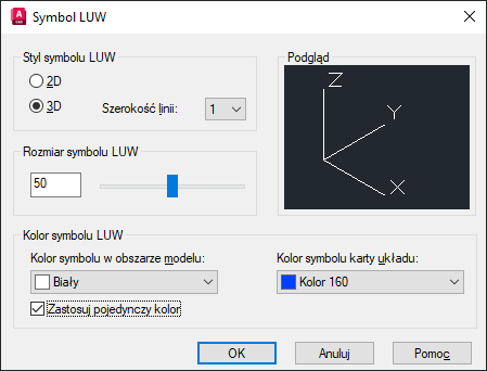

Oprócz przesuwania i orientowania ikony LUW można też dostosowywać jej wygląd. Powiedzmy, że chcesz powiększyć ikonę LUW lub zmienić jej kolor. Możesz to zrobić, klikając prawym przyciskiem myszy ikonę układu LUW. Z menu podręcznego wybierz kolejno Ustawienia ikony LUW > Właściwości.
W tym miejscu można wybrać styl, rozmiar, kolor i inne ustawienia ikony.
