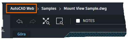

Otwieranie rysunków i praca z nimi w aplikacji internetowej AutoCAD
  1. Otwórz przeglądarkę internetową, a następnie przejdź na stronę https://web.autocad.com/.
  2. Zaloguj się, używając identyfikatora Autodesk ID powiązanego z posiadaną subskrypcją programów AutoCAD lub AutoCAD LT.
    W razie potrzeby skontaktuj się z kimś w swojej firmie, aby dowiedzieć się, jak korzystać z identyfikatora Autodesk ID lub tworzyć nowe konto.
    Zapamiętaj: W celu korzystania ze wszystkich funkcji aplikacji konieczne jest posiadanie aktywnej subskrypcji programów AutoCAD lub AutoCAD LT. Aby dowiedzieć się więcej o subskrypcji, odwiedź stronę Konta Autodesk (https://manage.autodesk.com/).

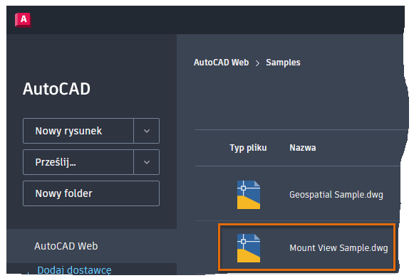

  3. Na stronie głównej wybierz plik rysunku, który ma zostać otwarty.

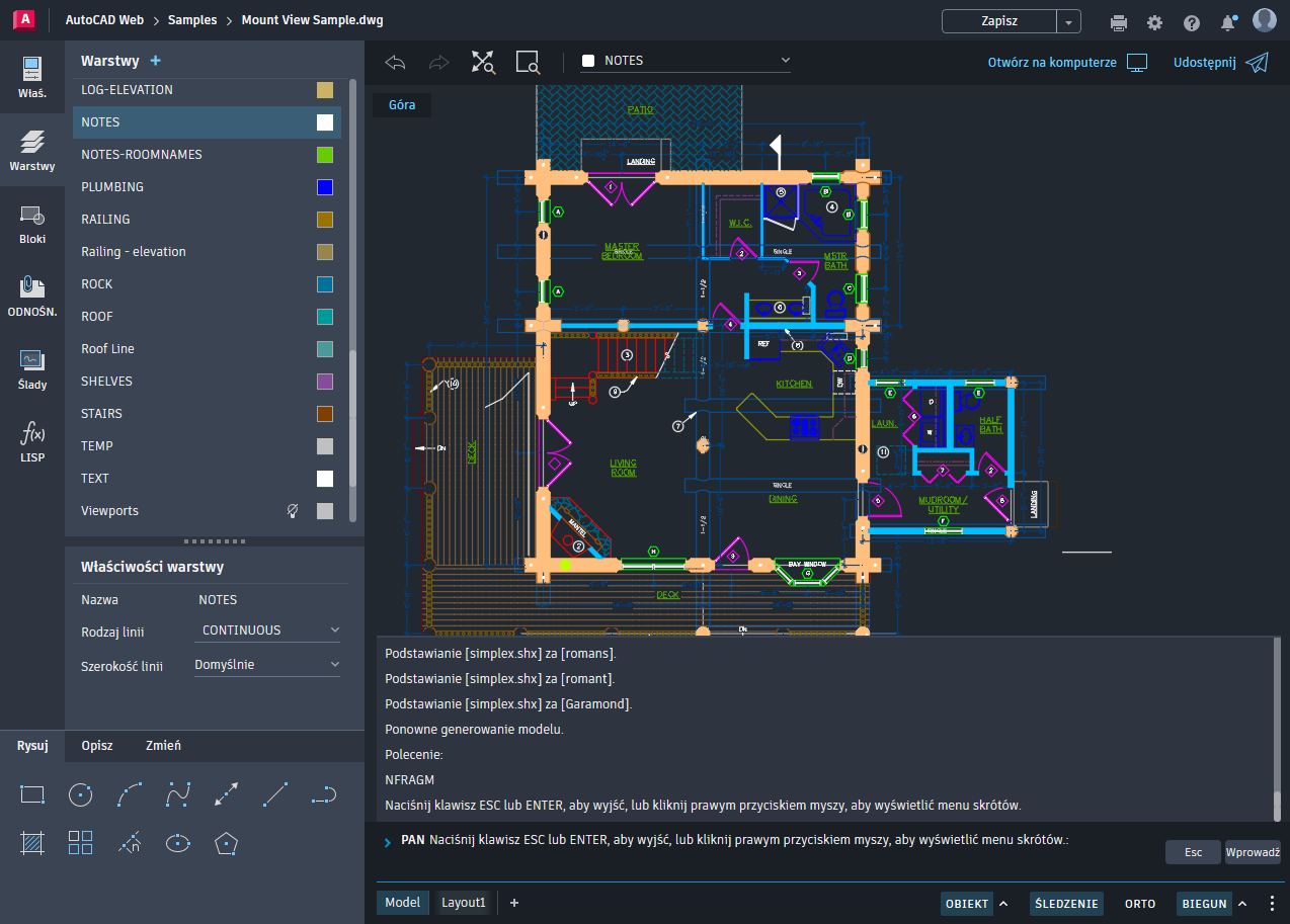

  4. Po otwarciu pliku można wykonywać różne operacje związane z wyświetlaniem rysunków, wykonując następujące czynności:
    • Przeciągnięcie w celu panoramowania bieżącego widoku
    • Przewinięcie koła w celu powiększenia lub pomniejszenia widoku

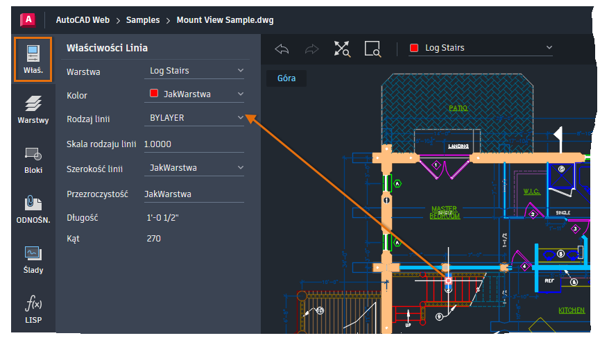

  5. Po lewej stronie kliknij kartę Właściwości i wybierz obiekt w rysunku, aby przeglądać i edytować właściwości obiektu.

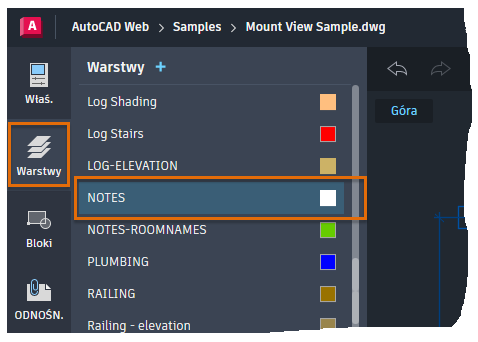

  6. Kliknij kartę Warstwy i wybierz warstwę, aby ustawić ją jako bieżącą.

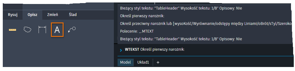

  7. Kliknij narzędzie na wstążce i postępuj zgodnie z monitami wyświetlanymi w oknie wiersza polecenia.
  8. W razie potrzeby w prawym górnym rogu kliknij przycisk Zapisz, aby zapisać wprowadzone zmiany.
  9. Zamknij rysunek, klikając opcję Narzędzia główne na górnej krawędzi.
    Jeśli zmiany nie zostały zapisane, zostanie wyświetlony monit o powrót do rysunku lub odrzucenie zmian.

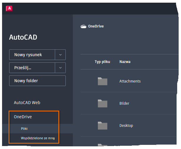

Wybieranie i przekazywanie plików do zewnętrznego dostawcy usług przechowywania w chmurze
Oprócz możliwości otwierania plików rysunków zapisanych na potrzeby użycia usługa Forma Data Management pozwala otwierać rysunki zapisane w usłudze przechowywania w chmurze innego dostawcy bezpośrednio z poziomu aplikacji internetowej AutoCAD — bez konieczności instalacji.
Usługi przechowywania w chmurze innych dostawców są obsługiwane przez aplikację internetową AutoCAD, zatem w przypadku uprzedniego zapisania plików DWG w chmurze można z łatwością uzyskać do nich dostęp i edytować je:
Uwaga: Do rysunków utworzonych w aplikacji internetowej AutoCAD i zapisanych w usłudze przechowywania w chmurze innego dostawcy można uzyskać dostęp w programie AutoCAD na komputerze. W celu uzyskania dostępu do plików w chmurze może być konieczne zainstalowanie na komputerze dodatkowych aplikacji, takich jak Dropbox lub OneDrive. Po zainstalowaniu można uzyskać dostęp do plików na koncie chmury w takim sam sposób jak do plików na dysku lokalnym lub sieciowym. W produktach na komputery opartych na programie AutoCAD 2020 można korzystać z nowych zintegrowanych narzędzi przechowywania w chmurze innych dostawców.
Dodawanie dostawcy usługi przechowywania w chmurze do aplikacji internetowej AutoCAD
  1. Zaloguj się w aplikacji internetowej AutoCAD.

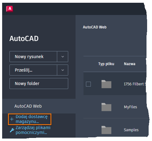

  2. Na stronie głównej kliknij przycisk Dodaj dostawcę usługi przechowywania.
  3. Na liście obsługiwanych źródeł kliknij przycisk Dodaj obok odpowiedniego dostawcy usługi przechowywania w chmurze.
  4. Postępuj zgodnie z wyświetlanymi komunikatami i zaloguj się przy użyciu danych uwierzytelniających konta.

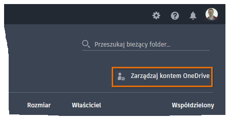

Uwaga: Aby rozłączyć się z dostawcą usługi przechowywania w chmurze, wybierz dostawcę usługi przechowywania w chmurze z lewej strony. Następnie kliknij przycisk Edytuj konto po prawej stronie i kliknij przycisk Rozłącz.
