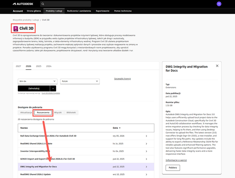

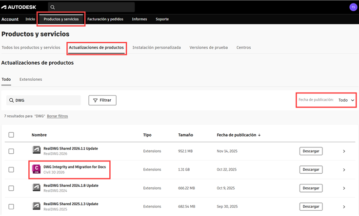

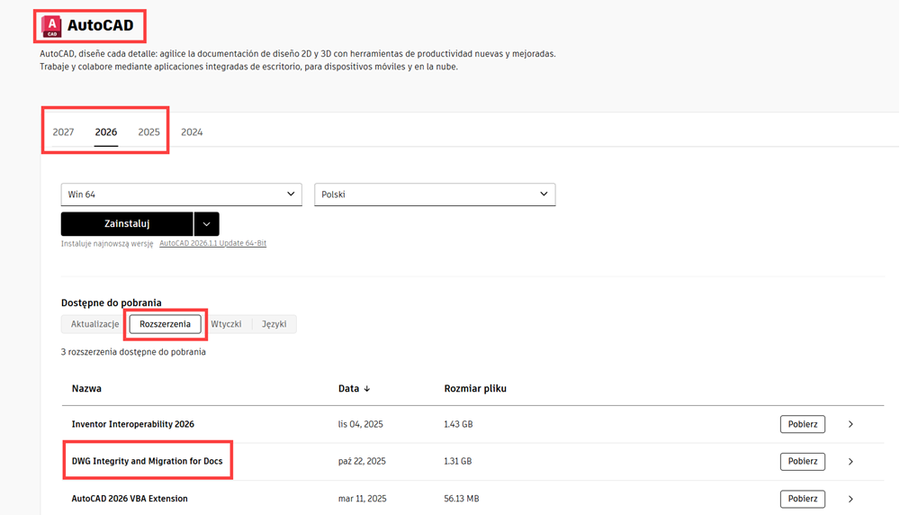

Instalator narzędzia DWG Integrity and Migration for Docs jest dostępny w systemie manage.autodesk.com, tylko dla klientów z ważną licencją AutoCAD lub Civil 3D 2024–2026.
  • Instalator można znaleźć na stronie rozszerzeń Civil 3D.
  • Strona Rozszerzenia AutoCAD
  • A także na stronie aktualizacji produktu.
