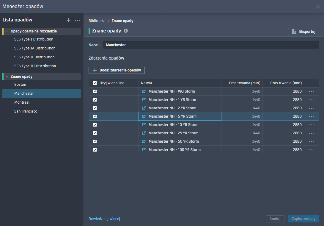

Interfejs użytkownika Menedżera opadów
Menedżer opadów składa się z dwóch sekcji. Panel Lista opadów (lewa strona) i obszar roboczy Tworzenie opadów (prawa strona).
