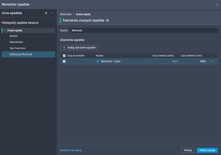

  1. W obszarze roboczym Kryteria analizy kliknij przycisk Otwórz menedżera opadów.
  2. W oknie Menedżer opadów kliknij kafelek Znane opady.
    Zostanie otwarty edytor Tworzenie znanych opadów.
  3. W polu Nazwa wprowadź unikalną nazwę zestawu opadów.
Uwaga: Przed zapisaniem zestawu opadów należy wprowadzić co najmniej jedno zdarzenie opadów.
Tworzenie zestawu znanych opadów

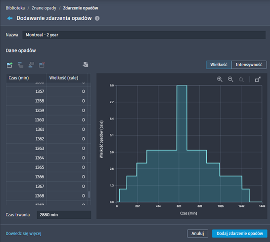

  1. W obszarze roboczym Tworzenie znanych opadów kliknij przycisk Dodaj zdarzenie opadów, aby rozpocząć tworzenie zdarzeń dla zestawu opadów. Zostanie wyświetlony edytor Dodawanie zdarzeń opadów.
  2. W polu Nazwa wprowadź unikalną nazwę opadów.
  3. Kliknij przycisk importuj dane opadów, aby zaimportować plik csv zawierający dane opadów.
    Uwaga: Format danych pliku CSV opadów musi być zgodny z następującymi warunkami:
    • Wymagane są dwie kolumny danych. Plik może zawierać kilka kolumn, ale brane są pod uwagę tylko dwie pierwsze.
    • Pierwszy wiersz jest traktowany jako dane nagłówka.
    • Dane są ograniczone do zakresu od 2 do 25 000 wierszy danych numerycznych.
    • W wierszach danych opadów dozwolone są tylko dane liczbowe. Puste komórki, ciągi, znaki alfanumeryczne i inne znaki są uznawane za nieprawidłowe.
  4. Dane zostaną następnie zaprezentowane w tabeli i hietografie.
    Tabela i hietograf mogą wyświetlać dane wielkości lub natężenia. Dane są wyświetlane z wykorzystaniem jednostek zdefiniowanych w rysunku źródłowym.
    Uwaga: Muszą istnieć co najmniej 2 wpisy zawierające przyrost w minutach i odpowiadającą mu wielkość opadów deszczu w calach (lub mm w zależności od jednostek rysunku).
  5. Kliknij przycisk Dodaj zdarzenie opadów, aby dodać zdarzenie do zestawu znanych opadów. Zostanie wyświetlony edytor Tworzenie znanych opadów zawierający zaktualizowaną listę zdarzeń opadów.
  6. Kliknij przycisk Utwórz opady, aby zapisać zestaw znanych opadów. Na liście opadów zostanie wyświetlony nowy zestaw znanych opadów.
