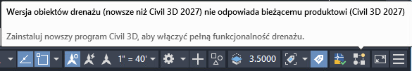

Obiekty są nowsze
Jeśli obiekty drenażu zostały utworzone w nowszej wersji programu Civil 3D, wyświetlana jest etykieta narzędzia „Wersja obiektów drenażu jest niezgodna z bieżącym produktem”. Ikona zgodności wskazuje ostrzeżenie. Aby edytować obiekty, należy zainstalować nowszą wersję programu Civil 3D.

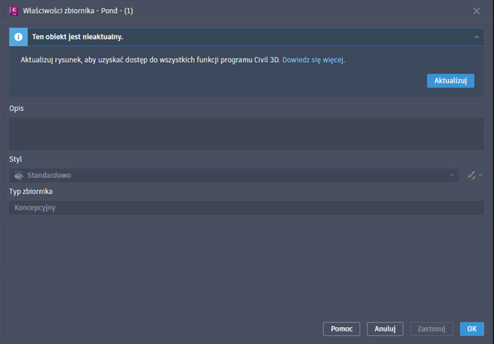

Ten obiekt jest nieaktualny.
Jeśli obiekt został utworzony w starszej wersji programu Civil 3D, wyświetlony zostanie znaczek „Ten obiekt jest nieaktualny”. Uaktualnij rysunek, aby uzyskać dostęp do wszystkich funkcji programu Civil 3D. Kliknij przycisk Uaktualnij, aby zaktualizować obiekt do bieżącej wersji. Po uaktualnieniu można wykonywać peł edycję obiektu.

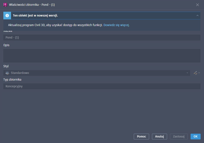

Ten obiekt jest w nowszej wersji.
Jeśli obiekt został utworzony w nowszej wersji programu Civil 3D, wyświetlony zostanie znaczek „Ten obiekt jest w nowszej wersji”. Uaktualnij program Civil 3D, aby uzyskać dostęp do wszystkich funkcji. W tym przypadku przycisk Uaktualnij jest niedostępny, ponieważ nie można zmienić wersji rysunku na niższą. Aby edytować obiekt, należy zainstalować nowszą wersję programu Civil 3D.
