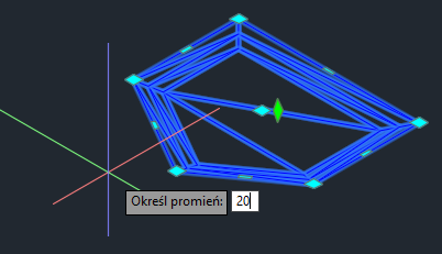

Dodawanie krzywych do geometrii zbiornika
Dodaj krzywe do geometrii zbiornika, aby uzyskać gładszy i bardziej naturalny wygląd. Krzywe dostosowują sposób łączenia segmentów w wierzchołkach zbiornika.
Istnieją dwie metody dodawania krzywych do zbiornika.
Dodanie krzywych do całego zbiornika
    Ta metoda powoduje zastosowanie krzywej do każdego wierzchołka w zbiorniku.
  1. Wybierz zbiornik.
  2. Kliknij kartę Zbiornik panel Edycja geometrii Zbiornik zaokrąglony .
  3. Podaj wartość promienia łuku i naciśnij Enter.
    Promień łuku zostanie zastosowany do każdego wierzchołka zbiornika.
Dodawanie krzywych do pojedynczego wierzchołka
    Ta metoda umożliwia określenie indywidualnej krzywej dla każdego wierzchołka w zbiorniku.
  2. Umieść kursor nad uchwytem wierzchołka i poczekaj, aż zostanie wyświetlone menu kontekstowe.
  3. Wybierz opcję Dodaj łuk.
  4. Podaj promień łuku i naciśnij Enter.
    Promień łuku zostanie zastosowany do wybranego wierzchołka zbiornika.
