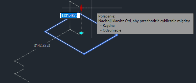

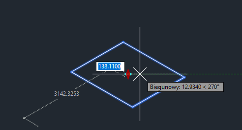

Ręczna edycja położenia retencji podziemnej odbywa się za pomocą uchwytów. Wybierz retencję podziemną, aby wyświetlić uchwyty edycyjne.
Niebieski uchwyt na środku retencji podziemnej umożliwia dopasowanie położenia poziomego w bieżącej geometrii.
Zielony rombowy uchwyt umożliwia dostosowanie wysokości nad płaszczyzną lub odsunięcia pionowego retencji podziemnej. Ruch tego uchwytu jest zablokowany względem osi Z.
Wskazówka: Jak wspomniano w obszarze rysunku, naciśnięcie klawisza Ctrl powoduje przełączanie jednostek z wysokości nad płaszczyzną do odsunięcia.
