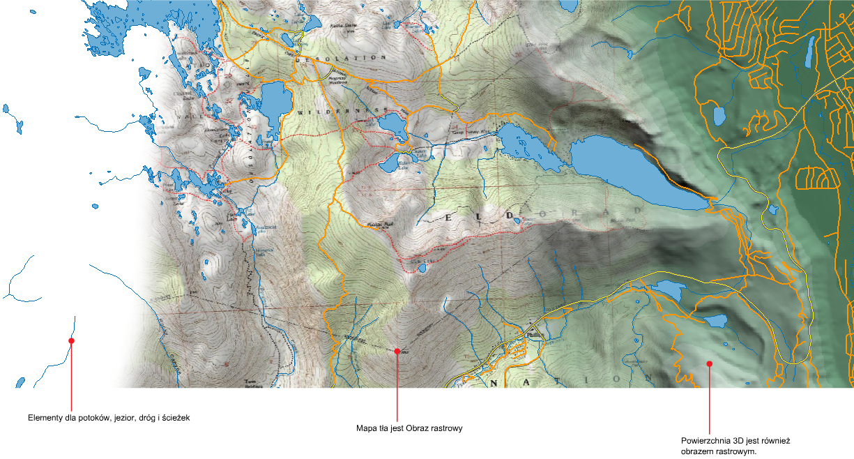

Podczas tworzenia mapy można dodawać obrazy rastrowe i powierzchnie.
Dodanie jednego lub większej liczby obrazów w tle mapy powoduje dodanie kontekstu i zmienia wygląd mapy.
