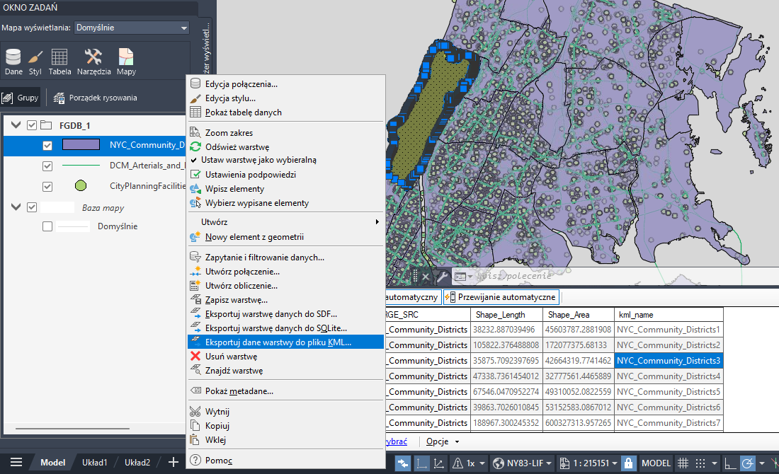

Eksport danych warstwy FDO do KML
Program AutoCAD Map 3D 2027 obsługuje teraz eksportowanie danych warstwy elementów do formatu KML (Keyhole Markup Language). KML to oparty na formacie XML format powszechnie używany do reprezentowania danych geograficznych. Współdziała z aplikacjami map internetowych i przeglądarkami Ziemi 3D. Ta funkcja umożliwia płynną integrację zestawów danych GIS z platformami, które wykorzystują format KML do wizualizacji i analizy przestrzennej.
