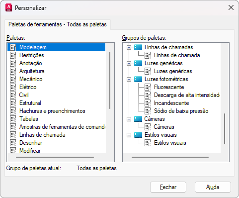

Caixa de diálogo Personalizar

A janela Paletas de ferramentas exibe todas as paletas de ferramentas disponíveis e permite criar e gerenciar grupos delas.
Na caixa de diálogo Personalizar, clique com o botão direito do mouse para exibir os menus de atalho e gerenciar paletas de ferramentas e grupos de paletas. Clique e arraste os itens para adicionar e reordenar as paletas de ferramentas em grupos de paletas.

Paletas
Relaciona todas as paletas de ferramentas disponíveis e um marcador de posição denominado Projeto atual, que representa as paletas de ferramentas carregadas de um projeto da Autodesk no Forma Data Management quando o projeto é configurado para usar arquivos de suporte conectados.
Nota: As paletas de ferramentas carregadas de um projeto da Autodesk estão disponíveis somente quando um desenho desse projeto está aberto. Para obter mais informações sobre como configurar paletas de ferramentas para um projeto da Autodesk, consulte Sobre os arquivos de suporte conectados: paletas de ferramentas.
Clique com o botão direito do mouse em uma paleta de ferramentas para exibir um menu de atalho com as seguintes opções:
  • Renomear. Altera o nome de uma paleta de ferramentas existente.
  • Nova paleta. Cria uma nova paleta de ferramentas vazia.
  • Excluir. Remove a paleta de ferramentas do produto.
    Nota: Não é possível recuperar uma paleta de ferramentas após ter sido excluída. Exporte a paleta de ferramentas para um arquivo XTP antes de excluir a paleta se você desejar acessá-la mais tarde.
  • Exportar. Salva a paleta de ferramentas em um arquivo XTP.
  • Importar. Mescla a paleta de ferramentas de um arquivo XTP com outras paletas de ferramentas no produto.
Grupos de paletas
Exibe uma vista em árvore dos grupos de paletas de ferramentas e as paletas de ferramentas contidas em cada um.
Clique com o botão direito do mouse em um grupo de paletas de ferramentas para exibir um menu de atalho com as seguintes opções:
  • Novo grupo. Cria um novo grupo de paletas de ferramentas.
  • Renomear. Altera o nome de um grupo de paletas de ferramentas existente.
  • Excluir. Remove o grupo de paletas de ferramentas do produto e o perfil do usuário atual.
    Nota: Não é possível recuperar um grupo de paletas de ferramentas após ter sido excluído. Exporte o grupo de paletas de ferramentas para um arquivo XPG antes de excluir o grupo se você desejar acessá-lo mais tarde.
  • Definir como atual. Define um grupo de paletas de ferramentas como atual na janela Paletas de ferramentas.
  • Exportar. Salva o grupo de paletas de ferramentas em um arquivo XPG.
  • Exportar tudo. Salva todos os grupos de paletas de ferramentas em um arquivo XPG.
  • Importar. Mescla os grupos de paletas de ferramentas de um arquivo XPG com outros grupos de paletas de ferramentas no produto.
    Nota: Importe todas as paletas de ferramentas (arquivos XTP) antes de importar grupos de paletas de ferramentas (arquivos XPG).
  • Remover. Exclui a referência à paleta de ferramentas apenas do grupo de paletas de ferramentas. A paleta de ferramentas não é removida do produto.
Grupo atual de paletas
Exibe o nome do grupo de paletas de ferramentas atualmente exibido na janela Paletas de ferramentas.
