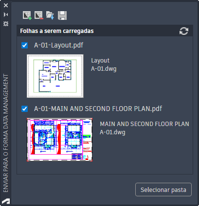

Folhas a serem carregadas
Lista os layouts dos desenhos selecionados.
– selecionar um desenho para adicionar os layouts à lista de folhas disponíveis
– remover os layouts selecionados da lista de folhas
– carregar uma lista de folhas salva anteriormente
– salvar a lista atual de folhas num arquivo para fácil recuperação

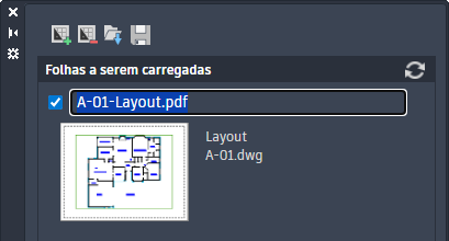

Nome do arquivo PDF
Por padrão, o nome do arquivo PDF é <nome do desenho>-<nome do layout>.PDF. Clique no nome do arquivo que deseja editar no local.

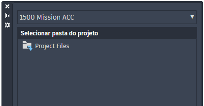

Selecionar pasta
Exibe os projetos disponíveis no Forma Data Management.
Selecione um projeto no menu suspenso e, em seguida, selecione uma pasta dentro do projeto. Clique em OK para carregar os layouts selecionados como PDFs na pasta do projeto.
