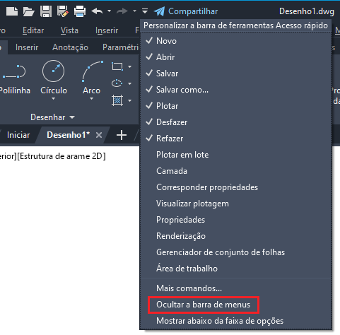

Para exibir uma barra de ferramentas
Para exibir o menu, clique no
menu suspenso Barra de ferramentas de acesso rápido
Mostrar barra de menu

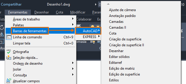

Para exibir uma barra de ferramentas, clique no
menu Ferramentas
Barras de ferramentas
e selecione a barra de ferramentas necessária.
Nota:
A opção de menu pode não estar disponível em todos os conjuntos de ferramentas especializadas.
