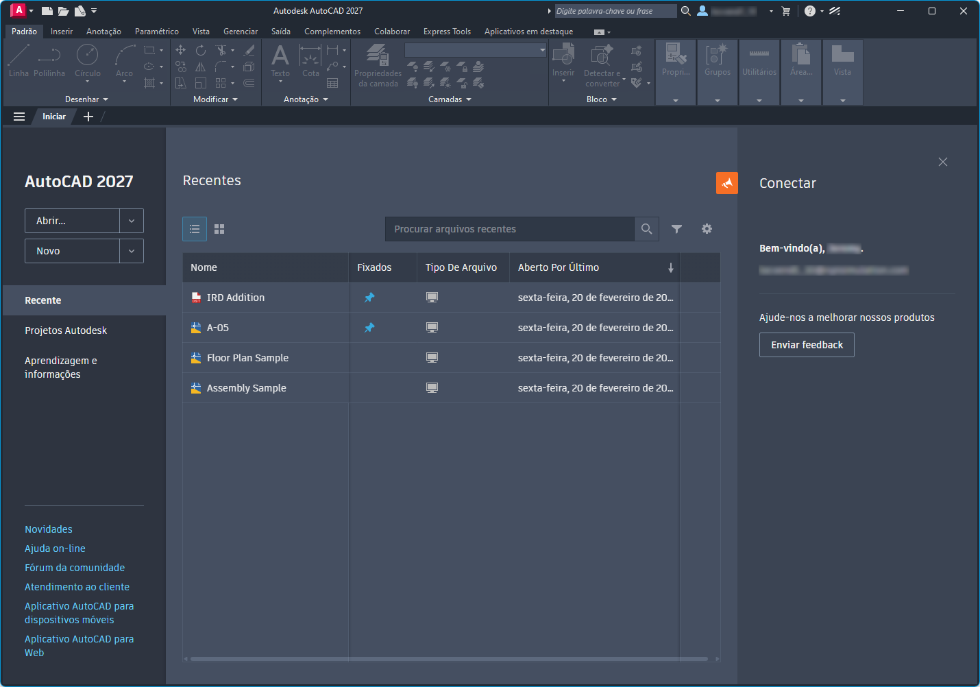

Sobre a guia Início
A guia Início é exibida por padrão na inicialização, fornecendo acesso fácil a uma variedade de ações iniciais, incluindo o acesso aos arquivos de templates de desenho, desenhos e conjuntos de folhas recentemente abertos, opções de aprendizado on-line e comunicados.
A guia Início contém as seguintes informações:
Abrir
Abre um arquivo de desenho salvo anteriormente.
Menu suspenso Abrir
O menu suspenso Abrir contém o seguinte:
  • Abrir arquivos – Abre um arquivo de desenho salvo anteriormente.
  • Abrir um conjunto de folhas – Abre um conjunto de folhas salvo anteriormente.
  • Explorar desenhos de amostra – Acesse os arquivos de amostra instalados.
Novo
Cria um novo desenho com base no arquivo de templates de desenho padrão.
Especifique o arquivo de templates de desenho padrão na caixa de diálogo Opções, guia Arquivos, e expanda Configurações do template > Nome do arquivo de templates padrão para NOVOR.
Menu suspenso Novo
O menu suspenso Novo contém o seguinte:
Templates
  • Templates recentes – Veja os templates mais recentemente usados.
  • Procurar templates – Lista todos os arquivos de templates de desenho disponíveis.
  • Obter mais templates on-line – Faça o download de arquivos de templates de desenho adicionais, quando disponíveis.
Conjuntos de folhas
  • Criar conjunto de folhas – O assistente Criar conjunto de folhas é exibido.
Recente
Visualize os documentos usados mais recentemente e suas atividades com a paleta Informações de atividade. É possível manter um documento listado ao fixá-lo. Um documento fixado é exibido no topo da lista até que seja desafixado. É possível escolher entre as opções de exibição para imagem e texto ou somente texto. Para obter mais informações, consulte Para trabalhar com a lista de documentos recentes na guia Iniciar.
Projetos Autodesk
Os projetos da Autodesk fornecem uma forma de abrir e salvar arquivos nas unidades conectadas e nos hubs relacionados, nos projetos compartilhados e nas respectivas pastas e arquivos. Será necessário ter o Desktop Connector instalado para acessar os projetos no Forma Data Management. Para obter mais informações, consulte Instalar o Desktop Connector.
Desktop Connector
O Desktop Connector é um serviço de área de trabalho que integra uma fonte de gerenciamento de dados da Autodesk (ou fonte de dados) à estrutura de arquivos e à pasta da área de trabalho para facilitar o gerenciamento de arquivos.
Os arquivos da fonte de dados são replicados em uma unidade conectada. Você pode gerenciar os arquivos da fonte de dados na unidade conectada, da mesma forma como faria com qualquer outra pasta em sua máquina. As alterações feitas na unidade conectada são automaticamente carregadas na fonte de dados.
Tutorial
Aprendizagem fornece acesso aos recursos de aprendizagem como vídeos, dicas e outros serviços ou conteúdos relevantes on-line, se disponíveis.
Nota: Se não houver conexão à Internet disponível, a página Aprendizagem não será exibida.
Minhas informações
Minhas informações são informações mostradas a você com base em seu uso do AutoCAD. O conteúdo é criado para ser informativo e prático.
Também é possível enviar informações por e-mail ou visualizá-las em Informações de relatório na conta Autodesk. Um e-mail é enviado cerca de uma vez por mês e apenas quando temos novas informações para compartilhar.
Saiba mais sobre Minhas informações.
Nota: A seção “Minhas informações” não está disponível no AutoCAD LT.
Links para outros recursos on-line
Esses links fornecem acesso fácil a importantes recursos on-line.
Anúncios
Exibe anúncios sobre atualizações de produtos, pesquisas etc.
Conectar
Conecte-se à conta Autodesk para acessar os serviços on-line.
Enviar feedback: abre o formulário on-line, onde você pode fornecer feedback e sugestões para melhorias.
