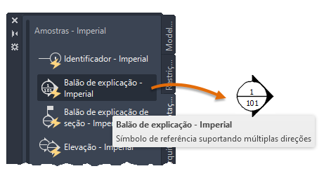

Veja um exemplo da operação de arrastar ou clicar e inserir uma bolha de chamada de detalhe na guia Anotação.

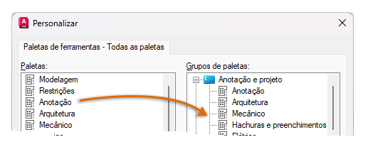

Para organizar paletas de ferramentas e reduzir o número exibido na janela Paletas de ferramentas, é possível criar e exibir grupos de paletas de ferramentas. Um grupo de paletas de ferramentas limita as paletas mostradas na janela Paletas de ferramentas. A caixa de diálogo Personalizar fornece opções para criar e organizar grupos de paletas de ferramentas.

Por exemplo, é possível arrastar uma paleta da lista no painel esquerdo para um grupo no painel direito.
