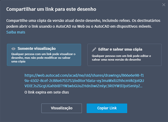

Compartilhe um link para uma cópia do desenho atual para visualizar ou editar no AutoCAD na Web (web.autocad.com) ou no AutoCAD em dispositivos móveis. A cópia do desenho inclui todas as referências externas e imagens.
Pesquisa
Para arquivos de desenho salvos no Forma Data Management
Selecione Pode editar para compartilhar um link que permite que os destinatários façam alterações no arquivo de desenho real. Os membros do projeto que recebem o link e têm permissões de edição no Forma Data Management podem modificar o desenho. Ou selecione Somente visualização para compartilhar um link para o desenho que não pode ser modificado nem salvo.
Para arquivos de desenho que não são salvos no Forma Data Management
Selecione Editar e salvar uma cópia para compartilhar a versão do arquivo que pode ser modificada e salva como uma cópia. Ou selecione Somente visualização para compartilhar um link para o desenho que não pode ser modificado nem salvo. Qualquer pessoa com o link pode acessar o desenho em um navegador da Web ou no aplicativo móvel. O link expira sete dias após ser criado.
