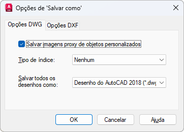

Na caixa de diálogo Salvar desenho como, escolha Ferramentas
Opções.
Na caixa de diálogo Opções de salvar como, em Tipo de índice, selecione Camada, Espacial ou Camada e espacial e clique em OK.
Nota:
Se você estiver salvando um desenho parcialmente aberto que ainda não contenha índices de camada e espaciais, essa opção estará desativada.
Na caixa de diálogo Salvar desenho como, clique em Salvar.
