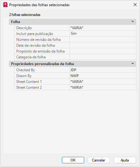

Caixa de diálogo Propriedades das folhas selecionadas
Exibe as propriedades comuns às folhas selecionadas e que podem ser editadas, como descrição, inclusão para publicação, número de revisão da folha e até propriedades personalizadas.
CONJUNTODEFOLHAS (comando) Pesquisa: selecione várias folhas em um conjunto de folhas > clique com o botão direito do mouse nas folhas selecionadas > Propriedades das folhas selecionadas
Resumo
Um novo valor pode ser inserido para modificar qualquer propriedade disponível de folha.
Lista de opções
As seguintes opções são exibidas.
Propriedades das folhas e Propriedades personalizadas das folhas
Exibe as propriedades das folhas selecionadas. Também exibe as propriedades personalizadas, se houver alguma. Um novo valor pode ser inserido para modificar qualquer propriedade de folha.
