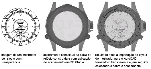

Para alterar apenas a transparência de uma imagem bitonal
Selecione a imagem a ser modificada.
Clique na
guia contextual Imagem
painel Opções
Transparência do plano de fundo
O plano de fundo da imagem selecionada alternará entre um de dois estados: transparente ou opaco.
