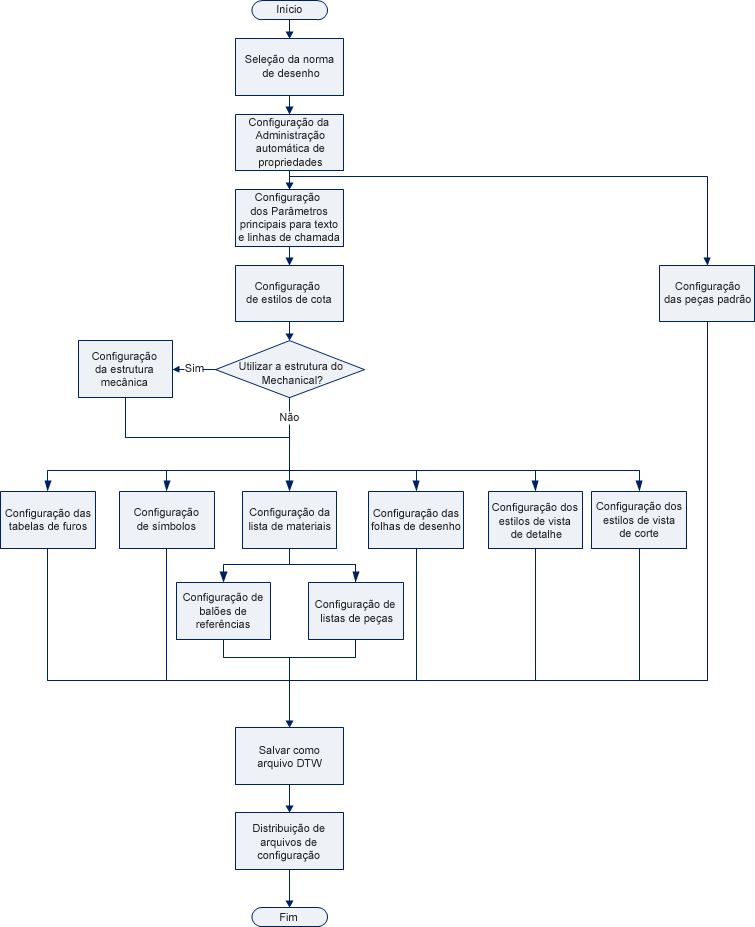

Nesta caixa de diálogo, há muitos parâmetros de configuração que permitem criar múltiplos fluxos de trabalho de configuração. O diagrama a seguir mostra um fluxograma de configuração de alto nível que leva em conta as dependências entre as diferentes operações de configuração e fornece um fluxo de trabalho que é aplicado à maioria das circunstâncias. Clique em uma caixa no fluxograma para exibir informações relacionadas.
Sobre a seleção de uma norma de desenho Perguntas frequentes: O que é a Administração automática de propriedades? Sobre a configuração dos parâmetros principais de texto e de linhas de chamada Sobre a configuração de estilos de cota Sobre a configuração de Bibliotecas de conteúdo de peças padrão Sobre a Configuração da estrutura do Mechanical Sobre a configuração do layout de diagramas de furos Sobre a Configuração dos Símbolos Sobre a configuração da lista de materiais Sobre a configuração de folhas de desenho Sobre os estilos de vista de detalhe do Conjunto de ferramentas do AutoCAD Mechanical Sobre os estilos de vista de corte do Conjunto de ferramentas do AutoCAD Mechanical Sobre a configuração de balões de referências com base em normas Sobre a configuração de listas de peças com base em normas Sobre a distribuição de arquivos de configuração
