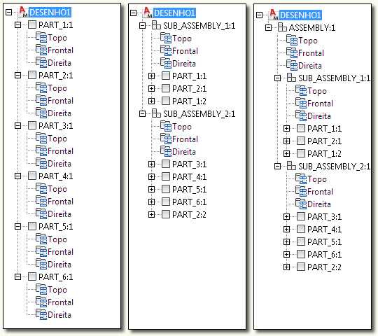

Por exemplo, o navegador do Mechanical exibe a organização hierárquica dos componentes, o que permite identificar rapidamente a estrutura de uma montagem, de forma semelhante a como você faria em uma ferramenta de CAD 3D para fabricação, como o Autodesk Inventor. Também é possível utilizar o menu do botão direito no navegador do Mechanical para operações relacionadas a componentes. Assim mesmo, os modos de seleção podem ser utilizados para clicar nos objetos no espaço do modelo e selecionar peças e montagens ao invés de linhas, arcos e círculos.
Exemplos de navegadores do Mechanical

Por exemplo, em um ambiente 2D, uma peça ou montagem costumam ser representadas por uma ou mais vistas. Para isso, a estrutura mechanical fornece um mecanismo que permite agrupar a geometria como vistas de componentes (ao invés de agrupar a geometria diretamente para um componente). Na árvore do navegador do Mechanical, as vistas de componentes são anexadas diretamente aos nós de componentes. Cada componente contém uma ou múltiplas vistas de componente.
No navegador do Mechanical, uma peça é um componente composto exclusivamente de vistas de componente. Uma montagem é um componente que contém outros componentes.
