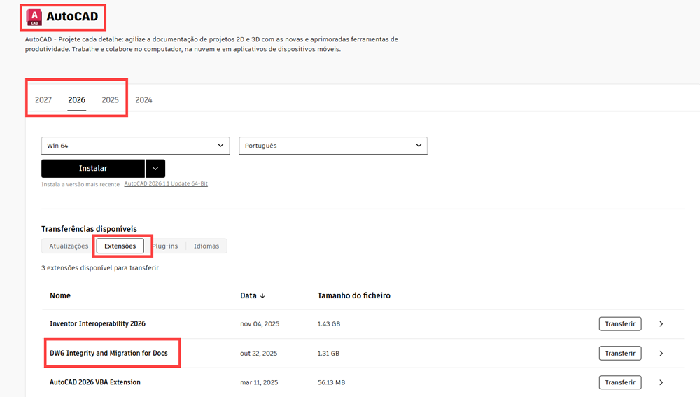

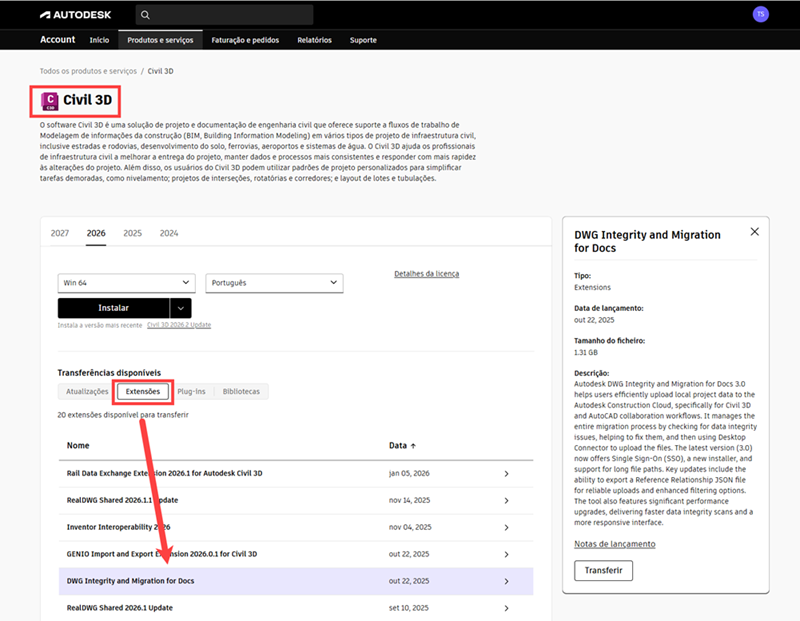

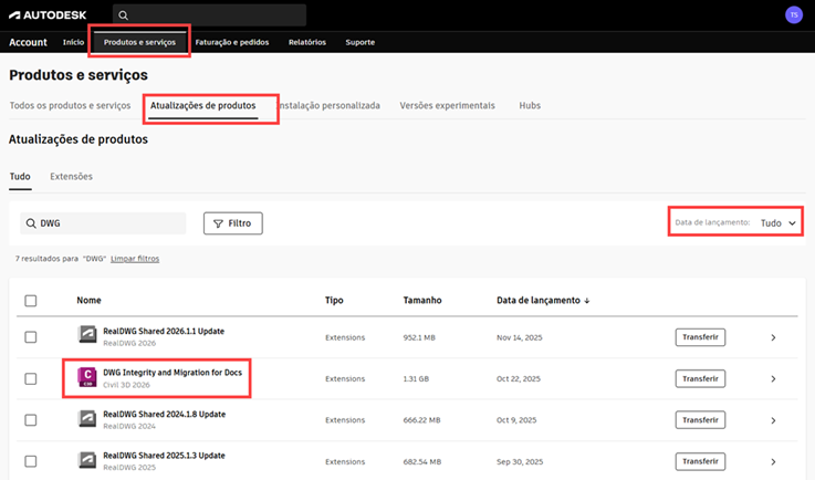

O instalador do DWG Integrity and Migration for Docs está disponível no site manage.autodesk.com e só pode ser acessado por clientes com uma licença válida do AutoCAD ou Civil 3D 2024-2026.
  • O instalador está disponível na página de extensões do Civil 3D.
  • Na página de extensões do AutoCAD.
  • E na página de atualizações de produtos.
