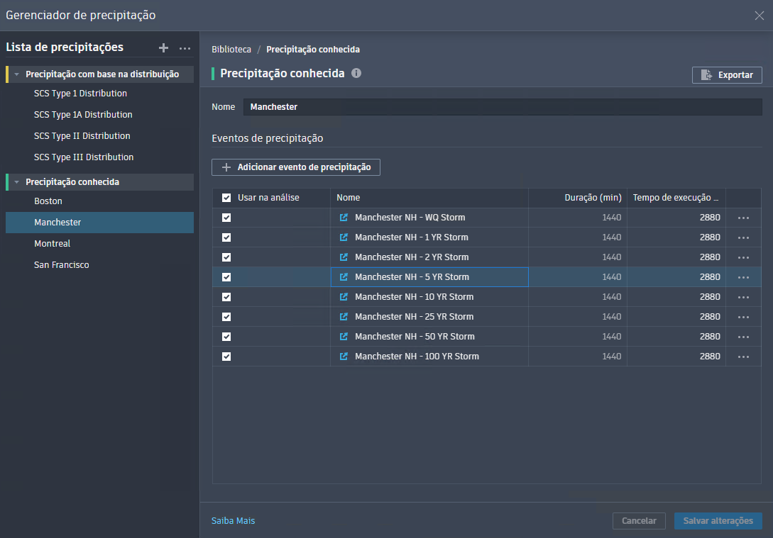

O Gerenciador de águas pluviais fornece uma localização centralizada para criar, editar e gerenciar todos os dados pluviométricos usados no software. Isso inclui padrões de águas pluviais predefinidos e eventos personalizados criados pelo usuário. Organize os dados pluviométricos em conjuntos comuns, garantindo acesso fácil e aplicação consistente em diferentes análises.
O Gerenciador de águas pluviais simplifica o processo de trabalho com informações pluviométricas, facilitando a criação de novos padrões de águas pluviais, a modificação de padrões de dados existentes e a exclusão de dados não utilizados, para fornecer um controle abrangente sobre todas as entradas de dados pluviométricos.
Interface do usuário do Gerenciador de águas pluviais
O Gerenciador de águas pluviais consiste em duas seções. O painel Lista de águas pluviais (esquerda) e o espaço de trabalho de criação de águas pluviais (direita).
