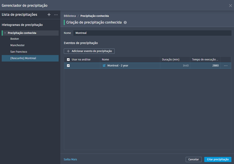

  1. Na espaço de trabalho Critérios de análise, clique em Abrir gerenciador de águas pluviais.
  2. No Gerenciador de águas pluviais, clique na miniatura Águas pluviais conhecidas.
    O editor de criação de precipitações conhecidas é aberto.
  3. No campo Nome, insira um nome exclusivo para o conjunto de águas pluviais.
Nota: Deve ser inserido pelo menos um evento de águas pluviais antes de salvar o conjunto de águas pluviais.

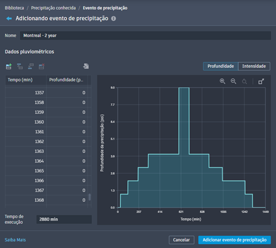

  1. Na espaço de trabalho Criação de águas pluviais conhecidas, clique em Adicionar evento de águas pluviais para começar a criar eventos para o conjunto de águas pluviais. O editor de adição de evento de águas pluviais é exibido.
  2. No campo Nome, insira um nome exclusivo para o evento de águas pluviais.
  3. Clique em importar dados pluviométricos para importar um arquivo csv que contém dados pluviométricos.
    Nota: O formato de dados do arquivo csv de águas pluviais deve respeitar o seguinte:
    • Duas colunas de dados são necessárias. Várias colunas são possíveis, mas somente as duas primeiras são consideradas.
    • A primeira linha é considerada como dados de cabeçalho.
    • Os dados são limitados de 2 a 25.000 linhas de dados numéricos.
    • Somente dados numéricos são permitidos para linhas de dados pluviométricos. Células vazias, sequências de caracteres, sinais alfanuméricos e outros caracteres são considerados inválidos.
  4. Os dados são então apresentados em uma tabela e um hietógrafo.
    A tabela e o hietógrafo podem exibir dados de profundidade ou intensidade. Os dados são exibidos usando as unidades definidas no desenho de origem.
    Nota: Deve haver pelo menos duas entradas contendo o incremento de minutos e a profundidade de chuva coincidente em polegadas (ou milímetros, dependendo das unidades do desenho).
  5. Clique em Adicionar evento de águas pluviais para adicionar o evento ao conjunto de águas pluviais conhecidas. O editor de criação de águas pluviais conhecidas é exibido mostrando a lista atualizada de eventos de águas pluviais.
  6. Clique em Criar águas pluviais para salvar o conjunto de águas pluviais conhecidas. A Lista de águas pluviais exibe o novo conjunto de águas pluviais conhecidas.
