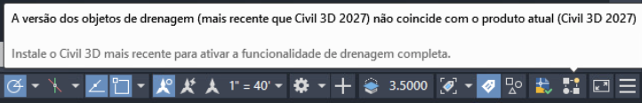

Ícone de compatibilidade (barra de status)
O ícone de compatibilidade aparece na barra de status e indica se os objetos de drenagem no desenho coincidem com a versão atual do Civil 3D. Passe o cursor do mouse sobre o ícone para exibir uma dica de ferramenta que explica o status de compatibilidade.

Os objetos são mais recentes
Quando os objetos de drenagem foram criados em uma versão mais recente do Civil 3D, a dica de ferramenta exibe uma mensagem de que a "versão dos objetos de drenagem não corresponde ao produto atual". O ícone de compatibilidade indica um aviso. Você deve instalar uma versão mais recente do Civil 3D para editar os objetos.

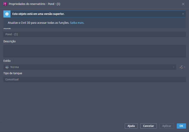

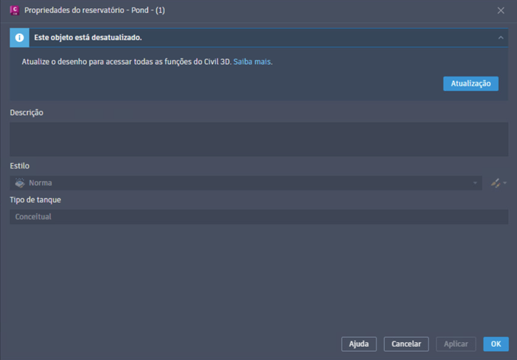

Sinal de compatibilidade (caixa de diálogo Propriedades)
O sinal de compatibilidade é um banner informativo azul que aparece na parte superior das caixas de diálogo Propriedades do tanque, Propriedades do armazenamento subterrâneo ou Propriedades do canal quando o objeto que você está visualizando não é de uma versão compatível para edição completa.
Este objeto está desatualizado
Quando o objeto foi criado em uma versão mais antiga do Civil 3D, o sinal exibe: "Este objeto está desatualizado.". Atualize o desenho para acessar todas as funções do Civil 3D. Clique no botão Atualizar para atualizar o objeto para a versão atual. Após a atualização, você poderá editar o objeto completamente.
Este objeto está em uma versão posterior
Quando o objeto foi criado em uma versão mais recente do Civil 3D, o sinal exibe: "Este objeto está em uma versão posterior.". Atualize o Civil 3D para acessar todas as funções. Neste caso, o botão Atualizar não está disponível porque não é possível rebaixar a versão do desenho. Você deve instalar uma versão mais recente do Civil 3D para editar o objeto.
