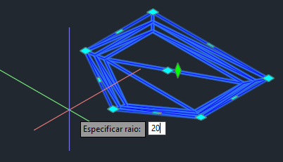

Para adicionar curvas à geometria do tanque
Adicione curvas à geometria do tanque para obter uma aparência mais suave e natural. As curvas ajustam como os segmentos se unem nos vértices do tanque.
Existem dois métodos para adicionar curvas a um tanque.
Adicionar curvas ao tanque interior
    Este método aplica uma curva a cada vértice no tanque.
  1. Selecione o tanque.
  2. Clique na guia Tanque painel Editar geometria Tanque de arredondamento .
  3. Digite um valor de raio da curva e pressione Enter.
    O raio da curva é aplicado a cada vértice do tanque.
Adicionar curvas a um único vértice
    Esse método permite a especificação de curva individual para cada vértice no tanque.
  2. Coloque o cursor sobre a alça do vértice e faça uma pausa para ver o menu de contexto.
  3. Selecione Adicionar curva.
  4. Digite um raio da curva e pressione Enter.
    O raio da curva é aplicado ao vértice do tanque selecionado.
