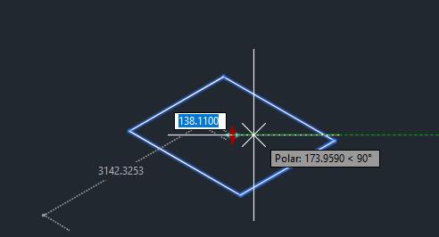

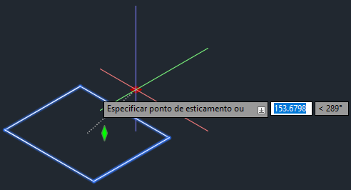

A edição manual da localização do armazenamento subterrâneo é obtida por meio de alças. Selecione o armazenamento subterrâneo para exibir as alças de edição.
A alça azul no centro do armazenamento subterrâneo ajusta a localização horizontal da geometria atual.

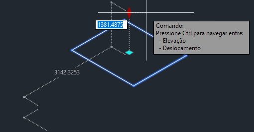

A alça verde em forma de losango ajusta a elevação ou o deslocamento vertical do armazenamento subterrâneo. O movimento desta alça está bloqueado para o eixo z.
Dica: Conforme indicado na tela, pressionar Ctrl alternará as unidades de elevação para deslocamento.
