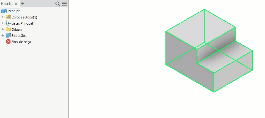

Pastas de peças
É possível adicionar pastas para organizar e gerenciar operações em um modelo de peça.
Pasta do Navegador de peças
No Navegador de peças, clique com o botão direito do mouse em uma operação e selecione Adicionar à nova pasta. A operação selecionada é colocada na nova pasta. Quando uma nova pasta é criada, ela é exibida no modo de edição para ser nomeada.
