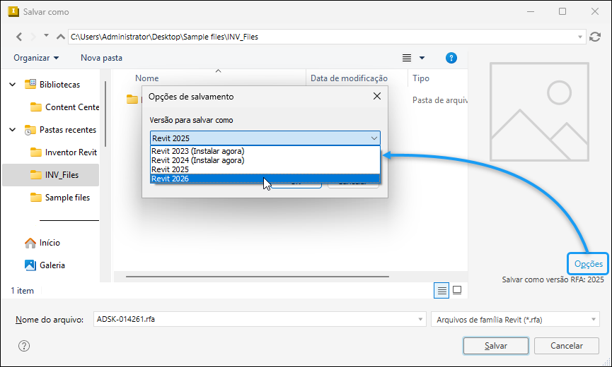

  2. Na faixa de opções, no painel RFA, clique em Propriedades do autor e inclua as propriedades do Inventor pertinentes ao uso para o arquivo exportado.
  3. Na faixa de opções, no painel RFA, clique em Exportar componentes de construção .

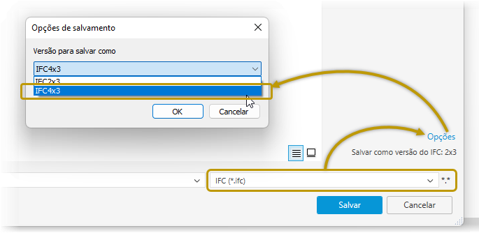

    • IFC (*.ifc)
      • Clique em Opções para escolher entre IFC 2x3 ou IFC 4x3
        Opções IFC

  5. (Opcional) Para arquivos RFA, você pode especificar a versão do Revit (2023 ou superior) para a qual deseja gerar a saída. Na caixa de diálogo Salvar como, clique em Opções e em Opções de salvamento, selecione a versão do Revit para o arquivo RFA.
    Observação: Se a versão correspondente do Revit Core Engine (RCE) não estiver instalada, será solicitado que você a instale. Se você concordar em instalar o RCE correspondente, o comando Exportar componentes de construção será fechado e a instalação será iniciada. Durante a instalação, é possível continuar em outro trabalho do {inventor}. Após a instalação ter sido concluída, é possível ativar o comando Exportar componentes de construção (Etapa 2 acima). Esse recurso foi adicionado no {inventor} 2023.
