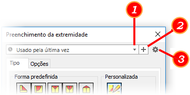

Interface da predefinição
  1. Lista suspensa de predefinições.
  2. Cria uma nova predefinição a partir dos parâmetros atuais. É fornecido um nome padrão, mas ele pode ser alterado.
  3. As configurações de predefinição incluem:
    1. Salvar atual - salve as configurações atuais para uma predefinição nomeada por você ou use o nome padrão.
    2. Renomear atual - dê outro nome para a predefinição atual. Ao renomear uma predefinição, você pode usar a tecla Esc para sair do processo e restaurar o nome anterior.
    3. Excluir atual - selecione a predefinição que deseja excluir e clique em Excluir atual.

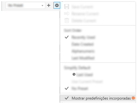

    4. Ordem de classificação
      1. Utilizados recentemente - predefinições ordenadas de acordo com o uso mais recente.
      2. Data de criação - predefinições ordenadas da mais antiga para a mais recente.
      3. Alfanumérica - predefinições ordenadas por número e, em seguida, em ordem alfabética.
      4. Última modificação - predefinições ordenadas de acordo com a modificação mais recente.
    5. Novo padrão (tipo de operação)
      Define o padrão do painel Propriedades da operação.
      • Usado pela última vez - preenche os campos com os parâmetros usados mais recentemente. É uma predefinição temporária que muda quando as configurações usadas são alteradas.
      • Usar predefinição atual - usa os valores da predefinição selecionada para preencher os campos.
      • Nenhuma predefinição - preenche alguns campos com valores instalados (igual ao comportamento legado).

Predefinições integradas
As predefinições integradas são definidas previamente para o comando em particular. Os valores são baseados no tipo de unidade especificado na guia Configurações do documentoUnidades. As predefinições são somente leitura e armazenadas em formato duplo, métrico e imperial. Existem regras específicas que se aplicam a predefinições integradas ao defini-las como padrão.

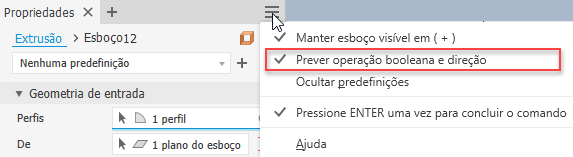

A opção Prever operação booleana, localizada no painel Propriedades, tem precedência sobre as predefinições. Se uma predefinição não funcionar conforme o esperado, desmarque essa opção.

As opções de saída booleana são armazenadas na predefinição de Extrusão, Revolução, Varredura e Espiral. Para Extrusão e Revolução da Configuração avançada, Prever operação booleana e direção direciona o software para sugerir a opção booleana com base no perfil e nos sólidos do modelo. Essa configuração substitui a opção booleana predefinida.
