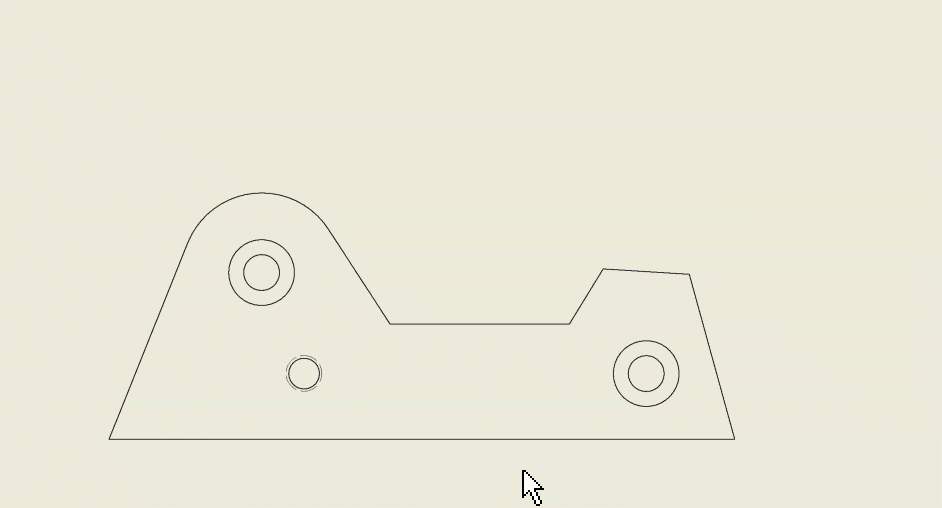

  1. Na faixa de opções, clique na guia Anotar painel Cota Cota .
  2. Na janela de desenho, selecione a geometria e arraste-a para exibir a cota.
    • Para adicionar uma cota linear para uma linha ou aresta, clique para selecionar a geometria.
    • Para adicionar uma cota linear entre dois pontos, duas curvas ou uma curva e um ponto, clique para selecionar cada ponto ou curva.
    • Para adicionar uma cota simétrica linear ou uma cota de diâmetro linear, selecione duas linhas ou arestas paralelas, clique com o botão direito do mouse e, a seguir, selecione Tipo de cota Simétrica linear ou De diâmetro linear.
    • Para adicionar uma cota linear reduzida, selecione duas linhas, arestas ou pontos. Em seguida, clique com o botão direito do mouse e selecione Tipo de cota Linear reduzida.
    • Para adicionar uma cota radial ou de diâmetro, clique para selecionar um arco ou círculo.
    • Para adicionar uma cota angular, selecione duas linhas.
    • Para adicionar uma cota de ângulo reduzido ou comprimento de arco reduzido, selecione duas linhas, clique com o botão direito e selecione Tipo de cota Ângulo reduzido ou comprimento do arco reduzido.
    • Para adicionar uma cota que rotaciona perpendicularmente a uma aresta selecionada: 1) Selecione a aresta linear ou 2 pontos. 2) Clique com o botão direito do mouse e selecione Tipo de cota Rotacionada. 3) Selecione uma linha para estabelecer a direção paralela ou perpendicular da cota.
    • Para anotar em um segmento de arco com cota de comprimento do arco, angular ou de comprimento de corda, clique para selecionar o arco. Clique com o botão direito do mouse e, em seguida, selecione Tipo de cota comprimento do arco, comprimento do arco reduzido, angular, angular reduzido ou comprimento de corda.
    • Para adicionar uma cota de interseção implícita, selecione a primeira curva, clique com o botão direito do mouse e então selecione a interseção. Selecione a segunda curva que define a interseção implícita e selecione o elemento (ou outra interseção implícita) cuja cota deseje definir.
      Dica: Os objetos selecionados no desenho determinam o tipo da cota e os comandos disponíveis no menu de contexto. Para alterar as configurações ou utilizar diferentes opções, clique com o botão direito do mouse e clique em um comando no menu.
  3. Clique para inserir a cota na localização desejada.

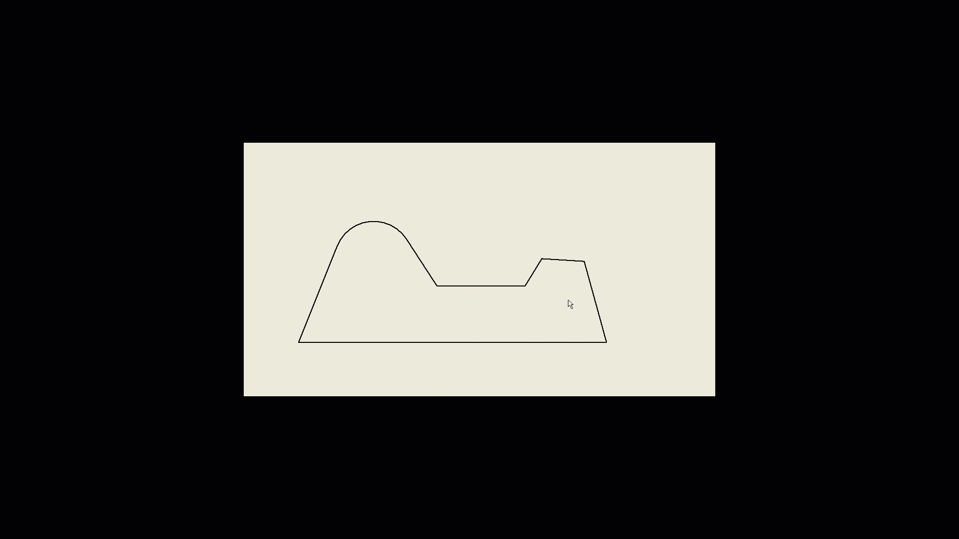

Mostrar-me como criar cotas alinhadas
Crie cotas alinhadas com base em cada uma das seguintes entradas:

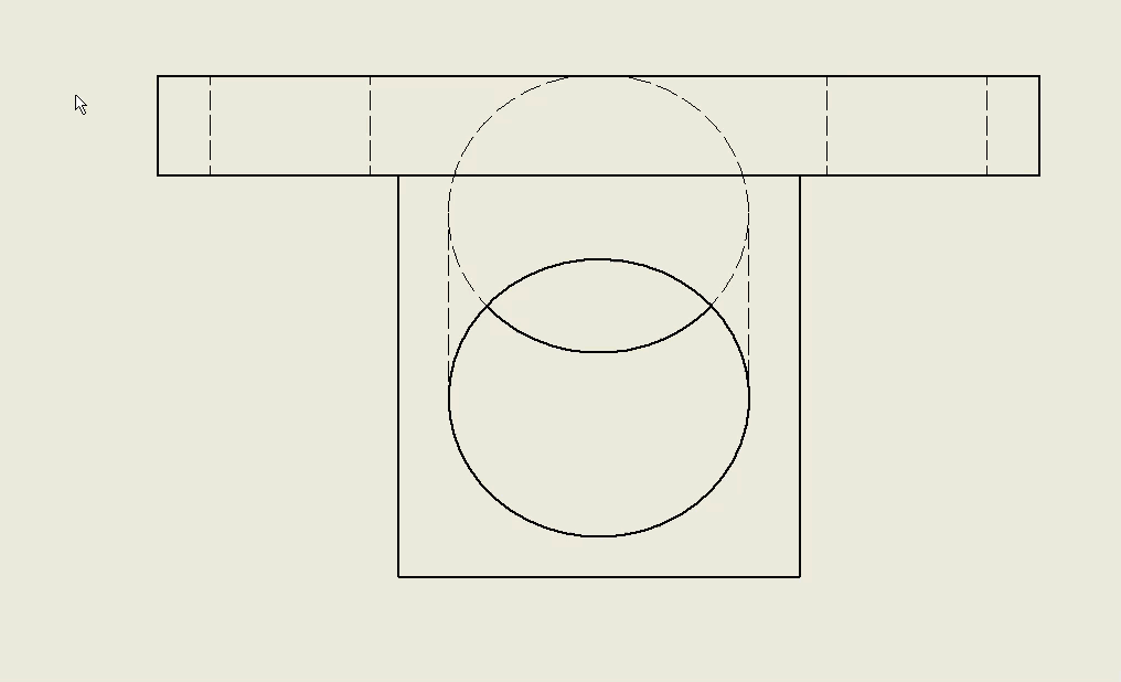

Mostrar-me como criar cotas lineares
Crie cotas lineares com base nas seguintes entradas:

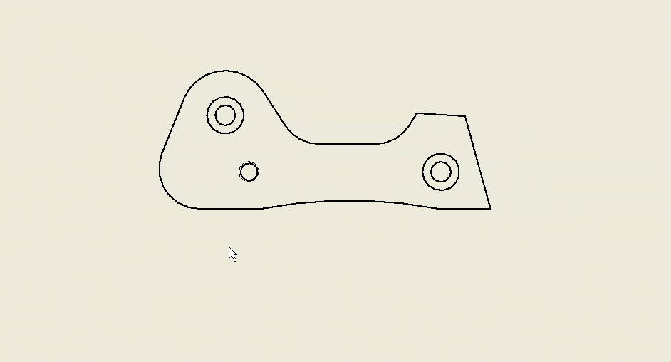

Crie cotas lineares com base nestas entradas:

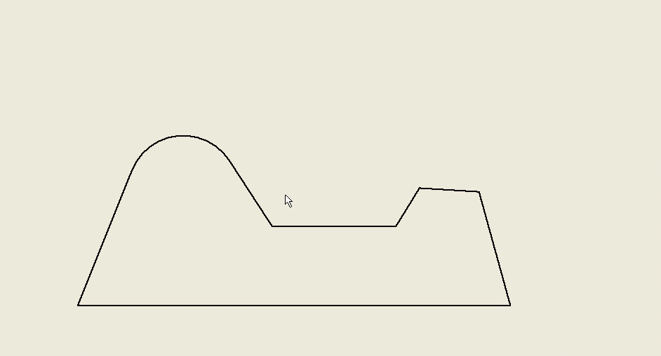

Mostrar-me como criar cotas angulares
Crie cotas angulares com base em cada uma das seguintes entradas:

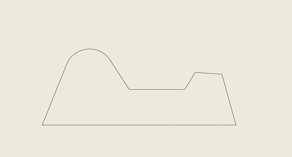

Mostrar-me como criar cotas de diâmetro
Crie cotas de diâmetro usando estas seleções do menu de contexto:
Mostrar-me como criar cotas de raio
Crie cotas de raio usando estas seleções do menu de contexto:
