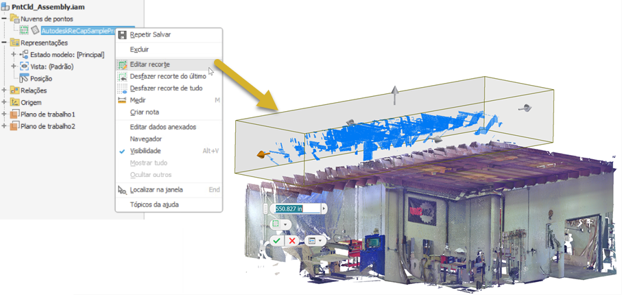

Editar recorte
Os manipuladores da caixa de recorte permitem a modificação interativa dos limites de recorte.
  1. No navegador, expanda a pasta Recorte.
  2. Clique com o botão direito do mouse em um nó de recorte do navegador e selecione Editar recorte.
  3. Use os manipuladores exibidos para modificar a região recortada.
  4. Clique em OK quando terminar.
