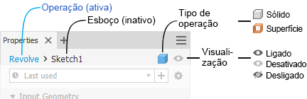

Na parte superior do painel Propriedades, você encontrará a trilha de navegação. Você deverá começar com a definição da operação, mas poderá passar rapidamente para a edição do esboço, basta clicar no texto do esboço na trilha de navegação. Retorne ao ambiente da operação. Para isso, clique no texto do esboço na trilha de navegação.
  1. À direita da trilha, você poderá encontrar o tipo de operação. O tipo determina que opções são apresentadas no painel Propriedades.
    Especifique o tipo de operação:
    • Sólido (padrão) - Cria uma operação de sólido a partir de um perfil aberto ou fechado. A seleção de Perfil aberto não está disponível para as operações base.
    • Superfície - Cria uma operação de superfície a partir de um perfil aberto ou fechado. A operação funciona como uma superfície de construção na qual encerrar outras operações ou como uma ferramenta de divisão para a criação de uma peça dividida ou para a divisão de uma peça em vários corpos. A opção Superfície não está disponível para revoluções de montagem ou primitivos.
    Clique no ícone para alternar para o outro tipo de operação.

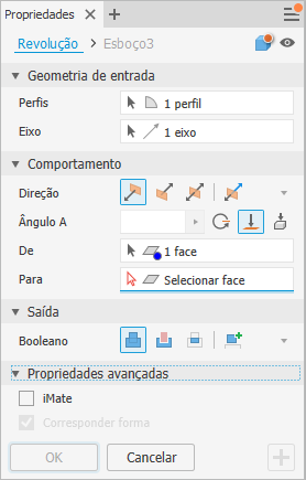

  3. Especifique a Geometria de entrada. É possível usar a seleção de janela para selecionar rapidamente vários perfis fechados no mesmo esboço.
    Importante: Durante a visualização da operação, é possível editar cotas de esboço visíveis sem acessar o ambiente de esboço.
    • Perfis - o seletor Perfis fica ativo por padrão e quando há:
    • Somente um perfil - o perfil é selecionado automaticamente.
      • Vários perfis - selecione o perfil, o contorno ou a região que define a operação de revolução a ser criada.
      Observação: Para operações de peça, é possível utilizar um esboço compartilhado como perfil. Para compartilhar um esboço:
      1. No navegador, clique no sinal de mais ao lado da operação que contém o esboço que você deseja usar para exibir o nó do esboço.
      2. Clique com o botão direito do mouse no ícone do esboço e selecione Compartilhar esboço. Qualquer esboço usado em mais de uma operação será compartilhado automaticamente.
    -Eixo - Clique com o botão direito na exibição e selecione Continuar ou clique no seletor do painel de propriedade e selecione um eixo no esboço ativo.
  4. Especifique os parâmetros de Comportamento.
    1. Direção
      • Padrão: Executa a revolução somente em uma direção.
      • Invertido: Executa a revolução na direção oposta da Direção (padrão).
      • Simétrico: Executa a revolução em direções opostas ao plano do esboço usando a metade do valor especificado em Ângulo A para cada direção.
      • Assimétrico: Executa a revolução em direções opostas ao plano do esboço usando dois valores (Ângulo A e Ângulo B). Insira um valor para cada ângulo. Clique Inverter para trocar os valores do ângulo.
    2. Ângulo
      • Ângulo A: Especifica o ângulo de revolução entre os planos inicial e final. Se você arrastar o manipulador, o valor será modificado em incrementos de 5 graus.
      • Ângulo B: Especifica o ângulo da direção secundária. É exibido para a direção assimétrica.
      • Completo: Revoluciona o perfil 360 graus completos.
      • Para: Em revoluções de peça, requer uma face ou um plano final no qual terminar a revolução. Se a face de terminação não fizer interseção com a operação de revolução, a face será estendida automaticamente para criar a operação. Utilize a opção Solução mínima para ajudar a solucionar.
        • Estender face para recurso final - é ativado automaticamente quando a seleção Para ou Para o próximo não faz interseção com o perfil de revolução. Você também pode ativar ou desativar esta opção manualmente.
        • Solução mínima - quando as opções de faces de terminação são ambíguas, especifica que a extrusão termina na face mais próxima.
        Para revoluções de montagens, é possível selecionar faces e planos localizados em outros componentes. Para serem selecionados, os planos de trabalho e os pontos de trabalho devem estar no mesmo nível de montagem que a revolução de montagem sendo criada.
      • Para o próximo: Requer um corpo de interseção no qual terminar a operação de revolução na direção especificada. Use o Seletor de extremidades para selecionar um sólido no qual terminar a extrusão e as opções de direção da operação de revolução.
      Observação: Use as opções De e Para para obter o mesmo resultado obtido com os métodos Distância da face e Entre usados em versões anteriores.
    3. Para peças com vários corpos, clique no seletor De e selecione o corpo participante.
  5. Para operações não base, especifique uma operação:
    • Unir: Adiciona o volume criado pela operação de revolução a outra operação ou corpo. Não disponível no ambiente de montagem.
    • Recortar: Remove o volume criado pela operação de revolução de outra operação ou corpo.
    • Intersectar: Cria uma operação a partir do volume compartilhado entre a operação de revolução e outra operação. Exclui o material não incluído no volume compartilhado. Não disponível no ambiente de montagem.
    • Novo sólido: Cria um corpo sólido. Cada corpo sólido é um conjunto independente de operações separadas de outros corpos. Se desejar, renomeie o corpo.
  6. Propriedades avançadas
    • iMate (Opcional) Insere um iMate em uma aresta circular completa. O Autodesk Inventor tenta inserir o iMate no contorno fechado com mais probabilidade de ser útil. Na maioria dos casos, só um ou dois iMates são inseridos por peça.
    • Corresponder forma: - se selecionar um perfil aberto em um arquivo de peça, especifique se deseja fazer a correspondência da forma. Se esse for o caso, selecione o lado que deseja manter.
      Selecionar a opção Corresponder forma cria uma operação de revolução de extensão. As extremidades abertas do perfil são estendidas ao eixo de revolução, se possível, ou à caixa delimitadora do corpo. A revolução Corresponder forma gera um corpo estável e previsível para as alterações de topologia nas faces de definição.
      Desmarque a opção Corresponder forma para fechar o perfil aberto estendendo as extremidades abertas até a peça e fechando a folga entre elas. A revolução será criada como se você tivesse especificado o perfil fechado.
  7. Clique em OK ou (Criar nova operação) para continuar definindo operações de revolução.
