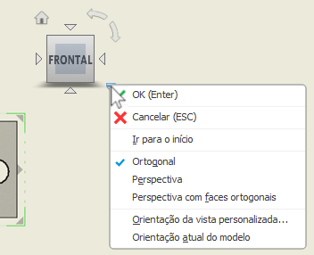

  7. Para alterar os tipos de vista ou personalizar a orientação da vista, pare o cursor sobre o ViewCube, clique na seta para baixo para expandir o menu e selecione entre:
    Tipos de vista
    • Ortogonal: a vista base padroniza para este tipo de vista, mais comumente utilizada no desenho.
    • Perspectiva: uma vista em perspectiva de dois pontos com base na orientação da vista atual.
    • Perspectiva com faces ortogonais: para obter mais informações, consulte Para usar vistas em perspectiva.
    Orientação personalizada
    • Orientação da vista personalizada: ativa o ambiente do modelo e fornece ferramentas para orientar o modelo.
    • Orientação da vista atual: utiliza a orientação da vista do modelo atual para a vista.
