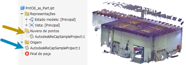

Anexar uma nuvem de ponto cria um novo nó Nuvens de Pontos no navegador . Expandir o nó do navegador para ver todas as nuvens de pontos anexadas ao arquivo de peça ou de montagem.
Um nó de nuvem de pontos (nível superior) também preenche o navegador de modelo. Este é o nó funcional. Ele permite reordenar a nuvem de pontos no contexto de outras operações de peça e participa dos comportamentos de reversão.
