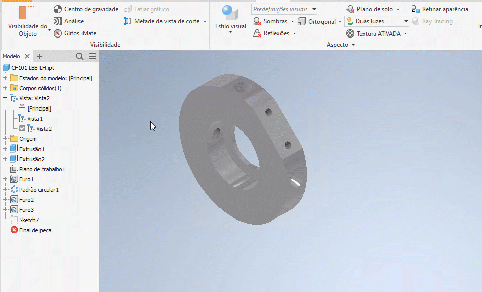

Criar um meio corte
  1. Clique na guia Vista painel Aparência Metade da Vista de Corte .

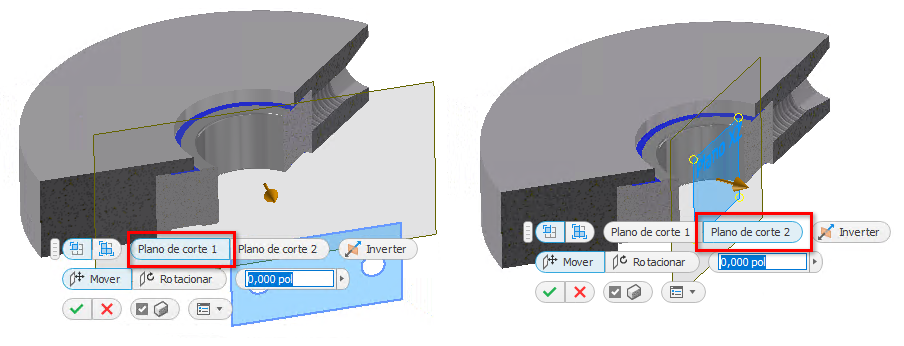

Criar cortes de um quarto e de três quartos
  1. Clique na guia Vista painel Aparência e, em seguida, selecione um tipo de vista de corte:
    • Vista em Corte de Um Quarto
    • Vista em Corte de Três Quartos
  2. Selecione um plano ou uma face plana para representar o primeiro plano de seção.
  3. Clique com o botão direito do mouse e selecione Inverter, se necessário, para alterar a direção da seção.
  4. Arraste o plano ou insira um valor no campo para alterar a posição.
  5. Clique com o botão direito do mouse na tela e clique em Continuar.
  6. Selecione um plano ou uma face plana para representar o segundo plano de seção.
  7. Clique com o botão direito do mouse e selecione Inverter, se necessário, para alterar a direção da seção.
  8. Arraste o plano ou insira um valor no campo para alterar a posição.
  9. Clique com o botão direito do mouse e, a seguir, selecione:
    • OK para aplicar a seção.
    • Inversão para alterar a direção da seção.
    • Vista de corte de três quartos para alterar o tipo de vista de corte.

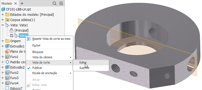

Editar ou suprimir uma vista de corte
  1. No navegador do modelo, clique com o botão direito do mouse na representação de vista que tem a vista de corte que deseja editar e clique em Vista de corte > Editar.
    Observação: Você também tem a opção de suprimir uma vista de corte.
  2. Usando as ferramentas na tela, modifique a definição da vista de corte.
  3. Clique em OK para aplicar as alterações da vista.
