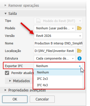

  7. Saída fornece opções para definir o tipo de saída e a estrutura para o uso pretendido.
    Grupo de saída
    • Tipo exibe que o tipo de saída é um modelo do Revit (RVT).
    • Modelo: define o arquivo de modelo do Revit a ser utilizado para a saída do novo arquivo RVT. Navegue até o modelo desejado e selecione-o. Se nenhum modelo for selecionado, será usado o modelo padrão do sistema.
    • Versão: selecione a versão do Revit (2023 ou posterior) para a qual você deseja gerar a saída.
      Observação: Se a versão correspondente do Revit Core Engine (RCE) não estiver instalada, será solicitado que você a instale. Durante a instalação, é possível continuar em outro trabalho do Inventor. Após a conclusão da instalação, você poderá continuar a usar o comando Simplificar.
      Importante: Se estiver atualizando uma saída RVT anterior e usando uma versão mais recente da lista, a saída RVT será migrada para a versão mais recente e só poderá ser aberta na versão mais recente do Revit ou em uma versão posterior.
    • Nome - Use o nome de arquivo padrão ou especifique o seu próprio. O padrão utiliza o nome da montagem e adiciona um sufixo.
    • Localização: define a localização do arquivo exportado.
      Observação: O Inventor armazena a localização do arquivo exportado. Se o arquivo exportado for movido posteriormente, isso inibirá a capacidade do Inventor de fazer atualizações associativas.
    • Estrutura
      • Tudo em um elemento: a saída é um modelo do Revit com um elemento representando a montagem simplificada. As seleções Incluir propriedades não são aceitas para esta opção de saída.
      • Cada componente de nível superior: um modelo do Revit com vários elementos que representam os componentes de primeiro nível do modelo simplificado.
      • Somente peças: gera um modelo do Revit com vários elementos representando cada peça individual no modelo simplificado.
      • Ativar atualizações: cria um nó de navegador que permite editar a simplificação e atualizar o RVT exportado. Esta opção fica marcada por padrão. Com ela desmarcada, nenhum nó do navegador é criado e os critérios de exportação não são mantidos. Qualquer atualização no arquivo exportado requer a exportação do modelo novamente.
        Observação: Selecione Ativar atualizações caso o projeto do Inventor precise ser alterado, pois é possível atualizar o arquivo RVT editando o modelo simplificado.
      • Exportar IFC (disponível quando a versão estiver definida como Revit 2026): exporta o arquivo da versão IFC selecionada juntamente com o arquivo RVT exportado. Os arquivos têm o mesmo nome, mas não o mesmo tipo. A configuração padrão é Nenhum.
        Exportar IFC

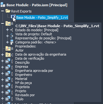

É possível visualizar as propriedades exportadas ao pausar o cursor sobre o nó do navegador do arquivo exportado.
Visualizar propriedades exportadas
