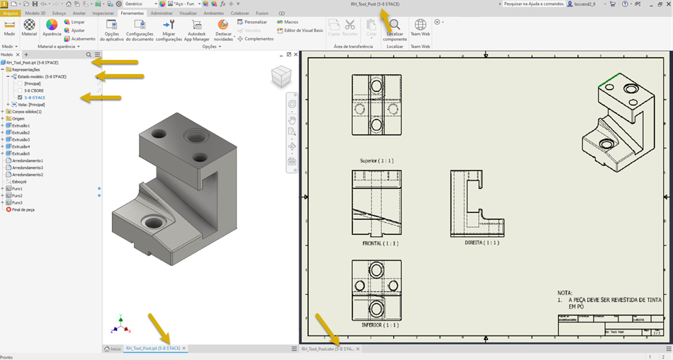

Estados do modelo
O item Mostrar escopo do estado do modelo define a opção de exibição para a legenda do escopo do estado do modelo em todo o aplicativo.
Mostrar estado do modelo
