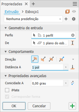

  1. Na faixa de opções, clique na guia Modelo 3D painel Criar Extrusão .
    Se só existir um perfil no esboço, ele será selecionado automaticamente. Ou selecione um perfil de esboço.
  2. Por padrão, a opção Extrusão cria um corpo sólido a partir de um perfil aberto ou fechado. Também é possível efetuar a extrusão de um esboço como um corpo de superfície a partir de um perfil aberto ou fechado.
    Na parte superior do painel Propriedades, você encontrará a trilha de navegação. À direita da trilha, selecione Modo de superfície . A seleção determina as opções que são apresentadas no painel Propriedades. O estado do Modo de superfície (ATIVADO/DESATIVADO) é salvo com predefinições.
    Observação: As superfícies funcionam como uma superfície de construção onde terminar outras operações, ou uma ferramenta de divisão para criar uma peça dividida, ou dividir uma peça em vários corpos. A seleção de superfície não está disponível para extrusões de montagem ou primitivas.
  3. Especifique a Geometria de entrada. É possível usar a seleção de janela para selecionar rapidamente vários perfis fechados no mesmo esboço.
    Observação: Use as opções De e Para para obter o mesmo resultado obtido com os métodos Distância da face e Entre usados em versões anteriores.
    Importante: Durante a visualização da operação, é possível editar cotas de esboço visíveis sem acessar o ambiente de esboço.

  4. Especifique os parâmetros de Comportamento usando as opções disponíveis:
    • Direção: Padrão - executa a extrusão somente em uma direção. A face da extremidade da extrusão é paralela ao plano do esboço.
    • Direção invertida - executa a extrusão na direção oposta da Direção.
    • Simétrico - executa a extrusão em direções opostas ao plano do esboço usando a metade do valor especificado em Distância A para cada direção.
    • Assimétrico - executa a extrusão em direções opostas ao plano do esboço usando dois valores, Distância A e Distância B. Insira um valor para cada distância. Clique em para inverter a direção da extrusão usando os valores especificados.
    • Distância A - especifica a profundidade de extrusão entre os planos inicial e final. Para uma operação base, mostra a distância negativa ou positiva do perfil de extrusão ou o valor inserido. Se você arrastar o manipulador, o valor será modificado.

  6. Na seção Propriedades avançadas, é possível especificar opções adicionais.
    • Conicidade A - define um ângulo de conicidade de 0° a 180° normal em relação ao plano do esboço. A conicidade é estendida igualmente em ambas as direções.

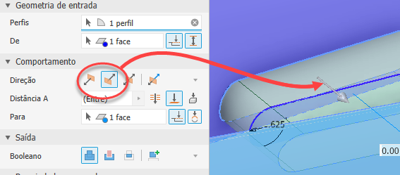

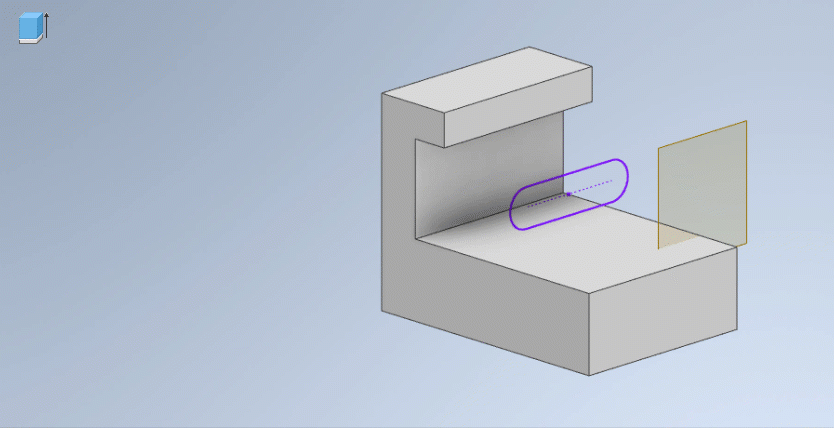

Criar uma extrusão terminando a uma determinada distância de uma face
O esboço do perfil não precisa estar no plano de origem da extrusão.
  1. Clique na guia Modelo 3D painel Criar Extrusão .
  2. Se só existir um perfil no esboço, ele será selecionado automaticamente. Ou selecione um perfil de esboço.
  3. Selecione a face, o plano de trabalho ou a superfície em que deseja iniciar a extrusão. A opção Estender face para recurso final é ativada automaticamente quando a seleção De não faz interseção com o perfil de extrusão. É possível alterar essa opção manualmente.
  4. Especifique as opções de Comportamento, que podem ser direção e distância, de outra face etc. Com base nessa seleção, a opção Terminar a operação estendendo a face pode ser ativada. Se a solução for ambígua, como a terminação de uma superfície curva, experimente aplicar a opção Solução alternativa.
    Observação: Ao trabalhar com sólidos de vários corpos, você precisará especificar a extrusão como parte de outro corpo. Para isso, ative o seletor Sólido(s) e clique no corpo desejado ou em um novo corpo.
  5. Clique em OK ou (Criar nova operação) para continuar definindo operações de extrusão.
