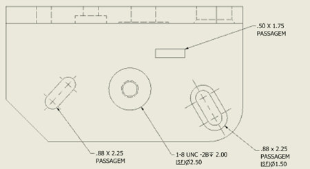

O formato das notas de furo e ranhura é controlado pelo estilo de cota associado à nota.
Antes de iniciar um desenho, defina um estilo de cota com uma definição de nota de furo ou ranhura para cada tipo de furo ou ranhura.
Configurar formato de nota de furo ou ranhura no estilo de cota

  3. Clique na guia Notas e chamadas de detalhe. A opção Configurações de nota de furo é selecionada por padrão. Selecione Configurações de nota de ranhura para formatar notas de ranhura. Quando Configurações de nota de ranhura é selecionada, opções específicas para ranhuras ficam disponíveis nos grupos de caixas de diálogo.
  4. Em Formato de nota, selecione o tipo de operação a ser usado para a nota.
